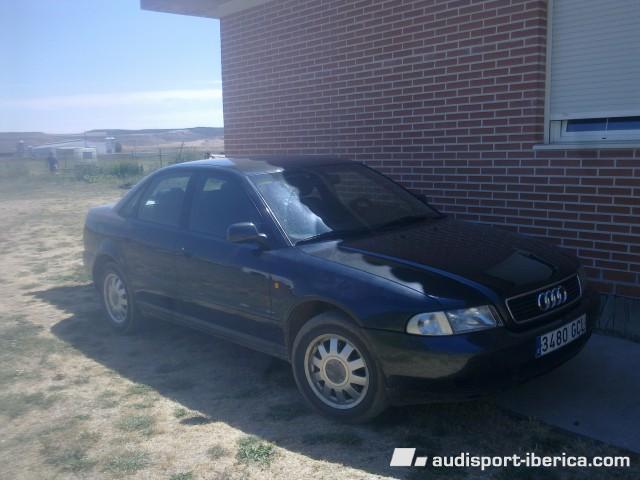

chicogoe Publicado 17 de Agosto del 2010 Autor Denunciar Publicado 17 de Agosto del 2010 Ahh pues no se lo abre entendido mal, asi que el del polen es el mismo , el de habitaculo vale, respecto a lo de la referencia del filtro del habitaculo sabes alguna marca y referencia p ej, como el del aire : mahle LX622, esk no pone na namas k lo de WIX WP 6808 y no encuentro na. respecto a las foros te subo una asi rapida esta algo mal hecha ,p er ya pondre otras cuando le lave y tal, el caso es k elcoche es de mis padres k se lo compraron yo tengo 18 pero como si no, pork lo llevo yo ja ja, y del mantenimiento y tal me encargo yo aparte k algundia me comprare uno y sera p sup AUDI aparte me encantan los motores y en cu<anto a electronicas entiendo poco pero en mecanicas algo se y aki se aprende jaja Responder
