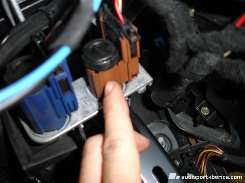

Cloud Publicado 20 de Agosto del 2010 Denunciar Publicado 20 de Agosto del 2010 (editado) en el pedal tienes un sensor por detras que es como un cilindro mas o menos de unos 4cm,quitale el conector y con un cable puentea los pines del conector,vete a andar y prueba primero con un pedal y despues con otro.Ten cuidado porque si tienes el sesor puenteado y pisas el pedal,el tempomat no se desconecta ya que la centralita no lo reconoce. Editado 20 de Agosto del 2010 por Cloud Responder
salva velez Publicado 22 de Agosto del 2010 Autor Denunciar Publicado 22 de Agosto del 2010 hola he estado mirando en los pedales de embrague y freno de mi coche pero no veo los sensores que comentais el modelo de mi coche es un A4 B7 Responder
rafa4 Publicado 22 de Agosto del 2010 Denunciar Publicado 22 de Agosto del 2010 Encima de cada pedal tienes un interruptor que presiona hacia el mismo con su correspondiente conector. Luego sacas el conector y puenteas un cable en el conector y sales a probar el coche. Saludos. Responder
kantusjack Publicado 23 de Agosto del 2010 Denunciar Publicado 23 de Agosto del 2010 Tienes cascado el sensor del embrague, no deja "huella" en el Vagcom. Ojo si lo pruebas con el sensor puenteado, no se te ocurra pisar el embrague con el tempomat conectado y empujando. SDS. Responder
