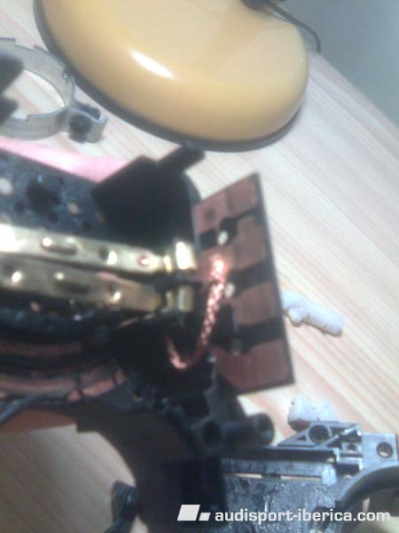

Izan. Publicado 17 de Agosto del 2010 Denunciar Publicado 17 de Agosto del 2010 Hola a todos los foreros! Tengo desmontada la maneta de luces para modificarla y que no se apaguen las cortas al accionar las largas. tengo este problema desde que puse los faros delanteros restyling que cable hay que cambiar?¿ FOTO DEL LADO DE ABAJO Responder

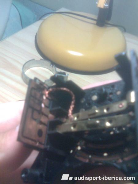

Izan. Publicado 17 de Agosto del 2010 Autor Denunciar Publicado 17 de Agosto del 2010 FOTO DEL LADO DE ARRIBA: Gracias de antemano y un saludo! Responder

Izan. Publicado 18 de Agosto del 2010 Autor Denunciar Publicado 18 de Agosto del 2010 Barmor dijo: En la sección bricos creo que hay algo,pero si no recuerdo mal no habia que tocar nada de la maneta. Hola Barmor, en la sección de bricos solo he encontrado como reparar la maneta si no funcionan correctamente las largas, yo lo que buscaba es como era la modificación para que al dar las largas se queden las cortas también, entonces era cambiar las posiciones de las conexiones del conector que va a la maneta? gracias por la ayuda! un saludo! Responder

Izan. Publicado 18 de Agosto del 2010 Autor Denunciar Publicado 18 de Agosto del 2010 Hola! Si, ese tema en el que se dice como hacerlo cambiando la posicion 1 por la posi 2 de la maneta ya me lo tenia visto. Pero falta la foto y no se sabe cual es la posicion 1 o 2. segun mi humilde opinion pienso queno pasa nada por poner largas+cortas :/ Gracias por las respuestas un saludo a todos!! Responder

Izan. Publicado 21 de Agosto del 2010 Autor Denunciar Publicado 21 de Agosto del 2010 Hola! Bien, pues el cable que hay que cambiar de posición es el que enchufa en el pin "56b" Primero se suelta una pestaña que lleva el conector en la parte superior, con un destornillador plano salta la pestaña y todos los cables del conectora salen con facilidad (de modo que cuidado no se os suelten el resto de cables). Despues sacamos la clema del "56b" y la conectamos en la posición "56". De esta forma ya no se apagarán las cortas al poner las largas! Un saludo a todos, Responder
