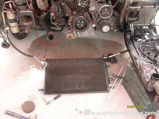

javirobo Publicado 24 de Agosto del 2010 Autor Denunciar Compartir Publicado 24 de Agosto del 2010 Bueno pues adios la luz. Historias de la cripta.-- Después del susto que me dieron en el conce, lo llevé a un taller particular de confianza donde trabaja un tipo que estuvo 10 años en audi. 1º llamada.- El tubo del turbo en cuestión no tiene ninguna fisura. Simplemente es que lleva tres tornillos y uno se ha soltado y los otros dos estaban flojos. El escape por tanto se producía en la junta. La reparaciòn va a ser muy barata. 2ª llamada. Se observan dos tubos de plástico negro que recorren en bloque de forma perpendicular. Estos tubos unen el turbo con una válvula. Los tubos están aplastados. No encarecerá la reparación pero tardará por que hay que sanearlo. 3º Llamada ( La importante): Una vez reparados los tubos el coche sigue sin pasar de las 2000 vueltas. Después dfe 20 pruebas distintas, se trata del turbo que está gripado. En fín... TURBO MUERTO A LOS 95000. Responder Enlace al comentario Compartir en otros sitios web More sharing options...
chachiA4 Publicado 25 de Agosto del 2010 Denunciar Compartir Publicado 25 de Agosto del 2010 ola k tal no se si te refieres a este tubo pero si es eso no tiene tornillos y es un poco flexible. este sale del turbo y conecta por debajo del radiador del refrigerante con el radiador pekeño k llevamos en el lado derecho abajo detras del antiniebla. lo k si lleva es una arandela en la parte k conecta con el turbo la cual si es muy frecuente k se vaya( por lo menos a mi ya 2 veces) aunke la perdida de potencia no fue tal como describes solo tenia un mordisco la junta y sonaba un silbido al acelerar (la perdida de aire) pero sin mas 4€ creo k cuesta y nada. no se si sera eso , sino lo siento por la averia saludo Responder Enlace al comentario Compartir en otros sitios web More sharing options...
