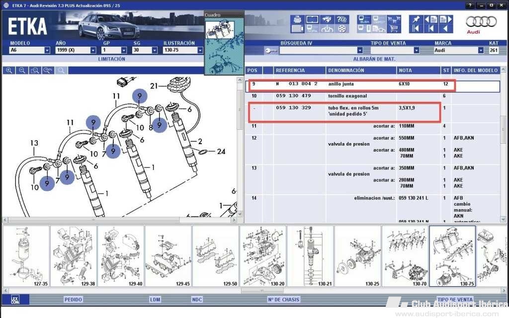

maribel-ibiza Publicado 16 de Febrero del 2015 Denunciar Publicado 16 de Febrero del 2015 (editado) Hola de nuevo! Buscando a fondo en google imagenes sobre las arandelitas, di con esta imagen que creo que incluye el tamaño de las arandelas y de los tubos. Para tenerlo claro, donde dice bordeado de "rojo" 6x10, es esta la medida de las arandelas? Y donde dice 12, el número de arandelas necesarias? Yo imagino que sí, pero es para tenerlo totalmente claro y no meter la pata comprando de un tamaño que no sean las adecuadas. Otra cosa, que problemas me puedo encontrar al soltar la tuerca del 10, para retirar las arandelas (a parte de que se me caiga la llave al motor, como dijo el compañero del brico ) y posteriormente, a la hora de apretarlas? Entiendo que no hay que forzar al apretar, porque esto puede jod** e inyector, pero ... como puedo estar segura de que apreté suficiente y ni mucho, ni poco, lo digo porque un leí que si dejaba que le entrara aire (por estar mal apretados), podría reventar los inyectores uno por uno de seguido y esto me tiene muerta de miedo. Una cosa es unas arandelas por cambiar y otra muy distinta unos inyectores fastidiados. Algún buen consejo, para poder lanzarme más tranquila? Editado 16 de Febrero del 2015 por maribel-ibiza Responder

jafv Publicado 17 de Febrero del 2015 Denunciar Publicado 17 de Febrero del 2015 No te agobies. 5nm es muy poquito. Es apretar el tornillo hasta que notas que tienes que hacer un poco de fuerza, vamos, que esta duro, y luego darle un cuarto de vuelta mas. Si alguno vuelve a perder, le das otro cuarto de vuelta. Las arandelas de cobre están preparadas para funcionar al ser aplastadas y adaptarse a ambas caras donde apoyan sellando. De las llaves que has puesto de oscaro, aparte de muy caras para nuestro uso, no te valen porque empiezan en 10 y tu tienes que apretar a 5. Y según el ETKA, las arandelas son de 6x10, un total de 12 arandelas. De todas formas, asegurate de que lo que está por ahí es gasoil y no aceite. Si es aceite no son las arandelas, sino que sería alguna junta de algún inyector en las tapas de las culatas. Responder
maribel-ibiza Publicado 18 de Febrero del 2015 Denunciar Publicado 18 de Febrero del 2015 No te agobies. 5nm es muy poquito. Es apretar el tornillo hasta que notas que tienes que hacer un poco de fuerza, vamos, que esta duro, y luego darle un cuarto de vuelta mas. Si alguno vuelve a perder, le das otro cuarto de vuelta. Las arandelas de cobre están preparadas para funcionar al ser aplastadas y adaptarse a ambas caras donde apoyan sellando. De las llaves que has puesto de oscaro, aparte de muy caras para nuestro uso, no te valen porque empiezan en 10 y tu tienes que apretar a 5. Y según el ETKA, las arandelas son de 6x10, un total de 12 arandelas. De todas formas, asegurate de que lo que está por ahí es gasoil y no aceite. Si es aceite no son las arandelas, sino que sería alguna junta de algún inyector en las tapas de las culatas. Gracias !! En principio es gasoil, apesta a eso y es muy licuoso, tienen toda la pinta de gasoil. Aunque me puedo equivocar, pero primero optaré por la solución medio sencilla, cambiar arandelas. El temita, que fui hoy a la Audi a comprar las arandelas y sólo tenían 8, porque dice (jaja) que eso es algo que no se cambia en los Audi, que nadie las pide, jajajajajajajajajajajajajajaja !!!! Bueno, después me fui con las muestras a por 4 arandelas más que me faltaban a un sitio de repuestos y me facilitaron las arandelas, pero me advirtieron de que eran un poquito (0.5 mm) más altas, osea misma medida de circunferencia, pero un poquito más anchas. Las cogi igual y aquí estoy... ¿Hay algún problema con que sean un poco más regordetas?, pero nada, mínimo, pero si se aprecia, claro Responder
