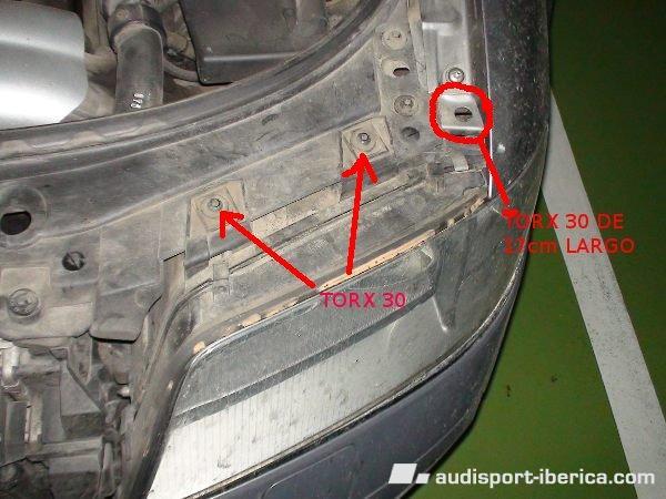

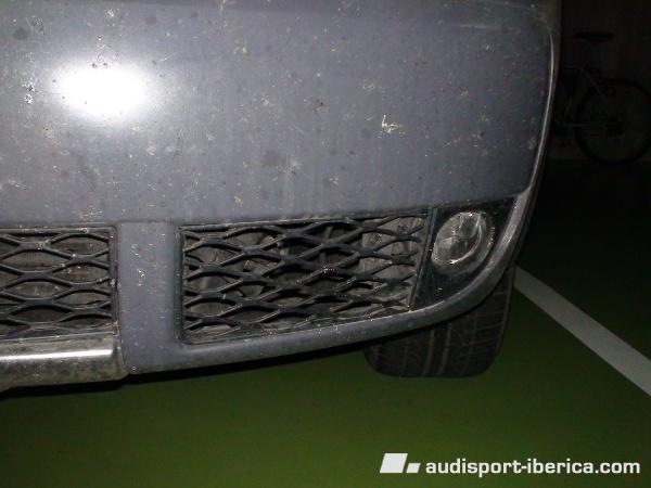

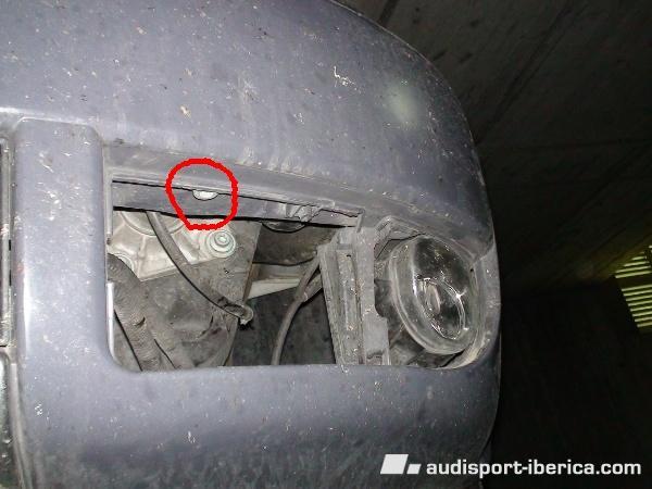

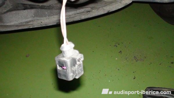

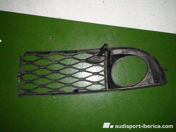

jack23 Publicado 18 de Agosto del 2010 Autor Denunciar Publicado 18 de Agosto del 2010 Bueno, voy a poner el brico directamente, Necesitaremos: Llaves Torx del 20, 25 y 30 Llave Allen del ? Llave del 10 (mejor de carraca) Una llave Torx del 30 de como mínimo de 17 cm de largo en su parte fina o algún útil a base de alargadores de ese largo para un tornillo del faro. DESMONTAR FAROS Se quitan los dos tornillos superiores con una lave torx del 30. Se quita el tornillo que está al final del agujero indicado en la foto con la llave torx del 30 de como mínimo 17 cm de largo. No es facil de encontrar esta llave y yo usé una serie de alargadores para llegar al tornillo, aunque se hace bastante complicado. Con los tres tornillos fuera se saca el faro con un poco de maña y se desconectan los cables DESMONTAR PARACHOQUES Se tira de la rejilla del faro antiniebla. Tiene unas pestañas que salen tirando con cuidado. Detalle de la pieza con sus patillas Se quita el tornillo largo tipo allen que hay en el hueco de la rejilla. Responder

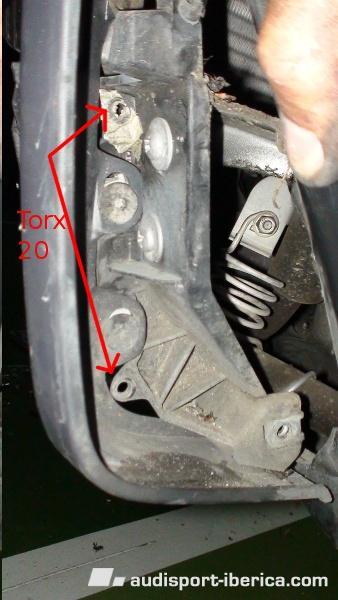

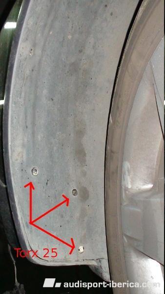

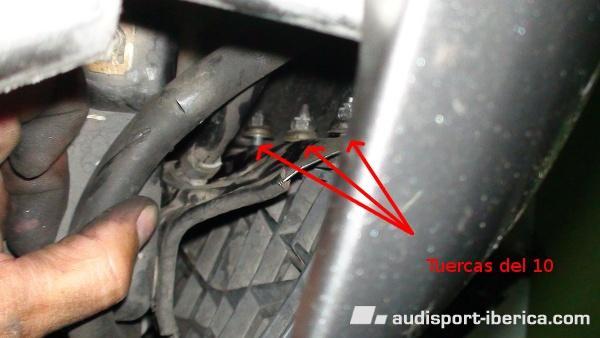

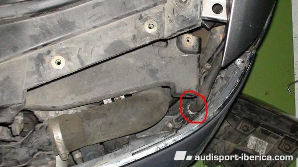

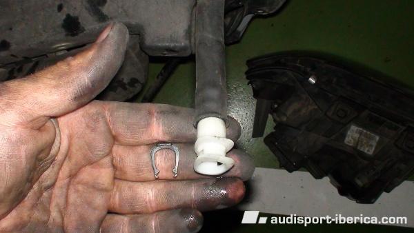

jack23 Publicado 18 de Agosto del 2010 Autor Denunciar Publicado 18 de Agosto del 2010 Quitar tres tuercas del 10 que están en el lateral del coche por dentro del agujero del faro. Quitar tres tornillos torx 25 del plástico que protege el vehículo alrededor de la rueda en la esquina delantera de la rueda (no hace falta quitar más tornillos). Quitar dos tornillos torx 20 que sujetan el parachoques hacia delante. Quitar tres tornillos torx del 30 debajo de la parte delantera del coche, en la parte que une el parachoques con la tapa del cárter. Desenchufar el tubo del agua de los limpia faros en el lado izquierdo delantero. Tiene una pestaña de plástico. Responder

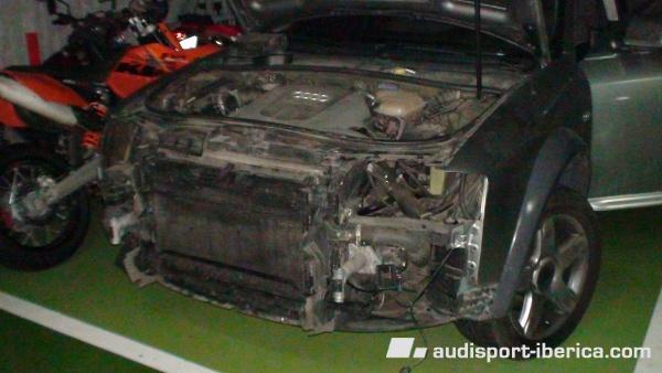

jack23 Publicado 18 de Agosto del 2010 Autor Denunciar Publicado 18 de Agosto del 2010 Tirar del parachoques quitando los cables de los antinieblas con un destornillador. Allroad sin parachoques: Jacobo VGFP Responder
