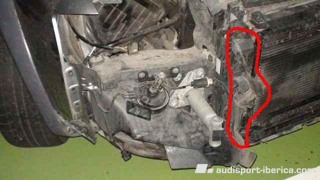

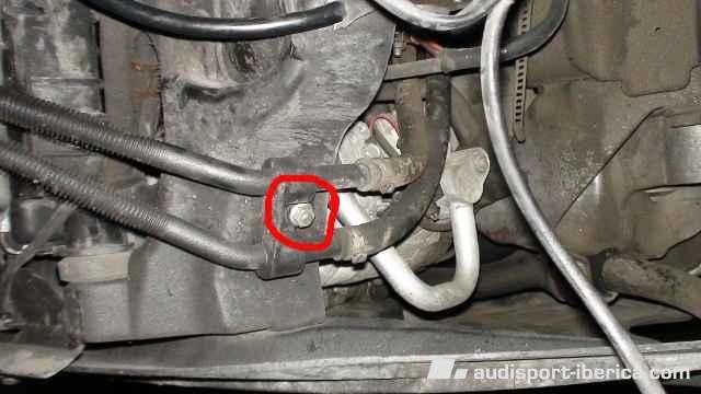

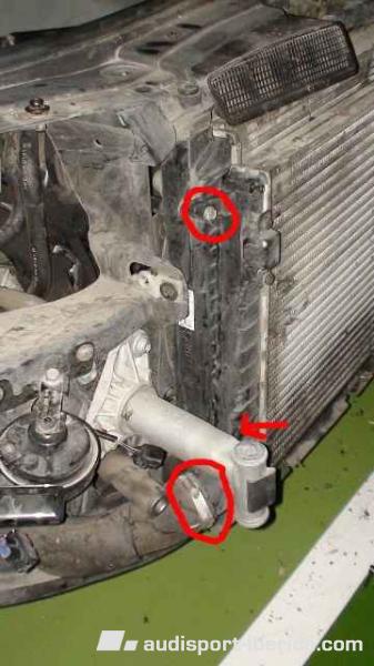

jack23 Publicado 11 de Noviembre del 2010 Autor Denunciar Compartir Publicado 11 de Noviembre del 2010 Nota: Cuando se dice derecha o izquierda es mirando hacia delante del vehículo desde dentro. Se quitan las dos piezas de plástico largas que hay en los laterales. Son dos tornillos por pieza que se quitan con llave Torx del 20. Se quitan los dos tornillos y la tuerca que sujetan el tubo enfriador de aceite. Responder Enlace al comentario Compartir en otros sitios web More sharing options...

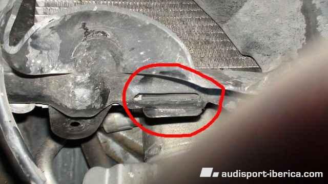

jack23 Publicado 11 de Noviembre del 2010 Autor Denunciar Compartir Publicado 11 de Noviembre del 2010 (editado) Se quita la pieza de goma del radiador pequeño. Tiene dos patillas superiores y una inferior. Editado 11 de Noviembre del 2010 por jack23 Responder Enlace al comentario Compartir en otros sitios web More sharing options...

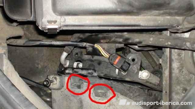

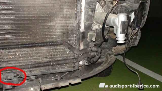

jack23 Publicado 11 de Noviembre del 2010 Autor Denunciar Compartir Publicado 11 de Noviembre del 2010 Se desenchufan las dos bocinas, el enchufe de temperatura del A/A y el enchufe de temperatura del intercooler. Quitar el plástico superior del A/A con ayuda de un destornilador o a mano. Quitar con la mano el sensor del A/A que se encuentra en medio del radiador en la parte de abajo. Responder Enlace al comentario Compartir en otros sitios web More sharing options...

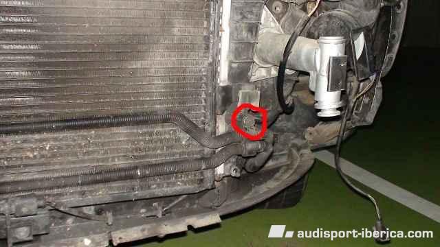

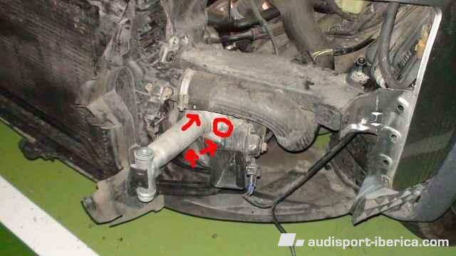

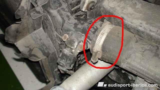

jack23 Publicado 11 de Noviembre del 2010 Autor Denunciar Compartir Publicado 11 de Noviembre del 2010 Quitar los cuatro tornillos del 10 que sujetan el radiador del A/A (dos por cada lado). El radiador se saca hacia arriba y se aparta a un lado. En ningún momento hace falta quitar los tubos del A/A, así que no hace falta rellenar el A/A después del cambio de correa. Se sueltan las dos abrazaderas del intercooler. Se quitan dos tornillos del 10, arriba y abajo de la parte derecha del intercooler y se saca. Se quitan 6 tornillos torx de las estructuras laterales superiores (2 tornillos arriba y uno lateral por cada lado) Responder Enlace al comentario Compartir en otros sitios web More sharing options...

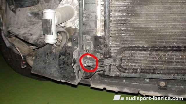

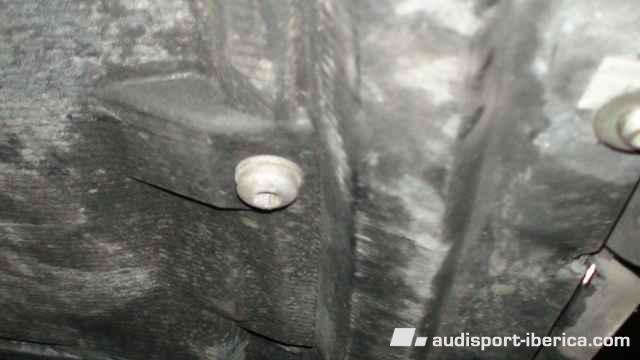

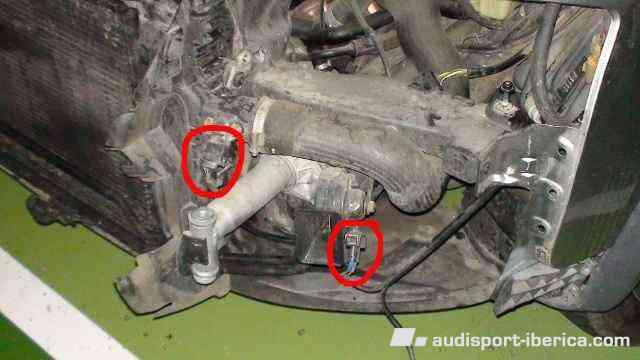

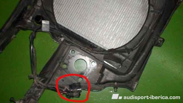

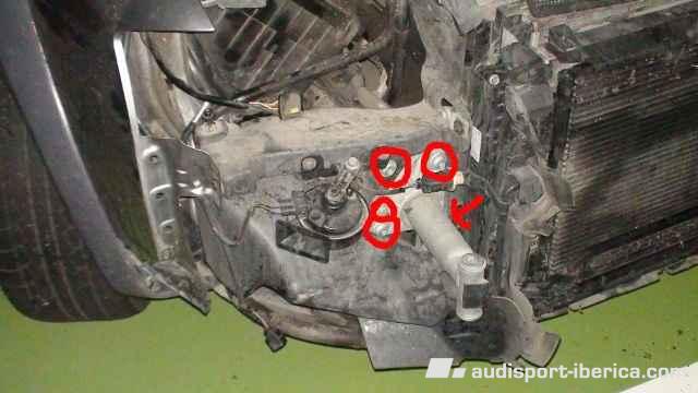

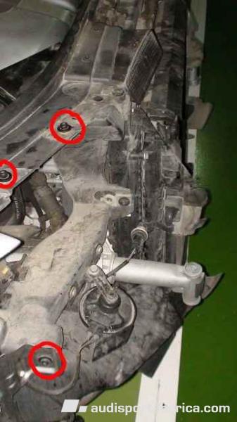

jack23 Publicado 11 de Noviembre del 2010 Autor Denunciar Compartir Publicado 11 de Noviembre del 2010 Se sacan las dos piezas que sujetan el parachoques. La derecha son 4 tornillos torx del 45 y una tuerca del 10, y la izquierda son 3 torx del 45 y una tuerca del 10. Se suelta el cubrecarter inferior por la parte delantera quitando 3 tornillos antiruido y dos tornillos torx del 50. Se sueltan los dos tubos de goma del agua quitando el pasador que tienen con ayuda de un destornillador. Se vacía el radiador de agua de la mejor forma posible (no cuento la mía porque fué un poco desastre...) Se sueltan los 2 enchufes de la parte superior izquierda del frontal. Responder Enlace al comentario Compartir en otros sitios web More sharing options...

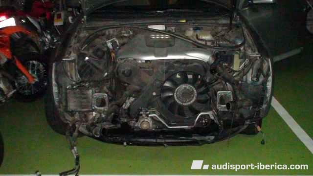

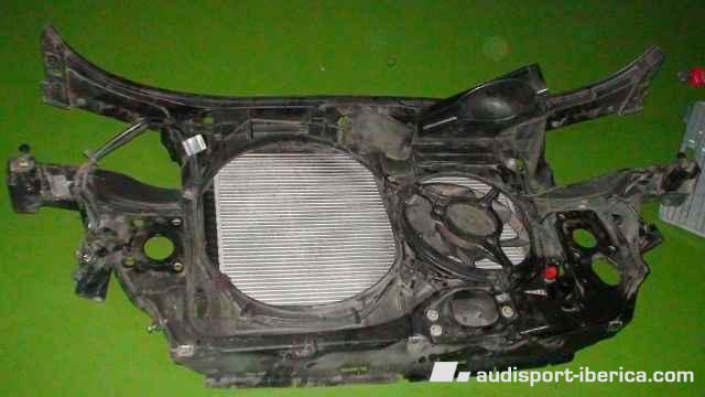

jack23 Publicado 11 de Noviembre del 2010 Autor Denunciar Compartir Publicado 11 de Noviembre del 2010 Soltar el cable del mecanismo para cerrar el capó. Para ello se quita parte de la tapa de goma que tiene tirando de ella, y luego se saca el cable. Se saca con cuidado todo el frontal. La semana que viene si puedo acabo con el cambio de correa, un saludo Responder Enlace al comentario Compartir en otros sitios web More sharing options...
