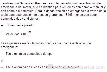

paul2008 Publicado 18 de Agosto del 2010 Denunciar Publicado 18 de Agosto del 2010 (editado) LLAVE NORMAL: Cuando el motor está en marcha y el coche a velocidad "X" tenemos 2 opciones para parar el motor por si lo necesitamos: Se ha implementado una desactivación de emergencia del motor. Es idéntica para vehículos con cambio manual y con cambio automático. Las siguientes manipulaciones conducen a una desactivación de emergencia: – Llave oprimida demasiado tiempo – Llave oprimida dos veces en un lapso de un segundo Salu2! Editado 18 de Agosto del 2010 por paul2008 Responder
elmove Publicado 18 de Agosto del 2010 Denunciar Publicado 18 de Agosto del 2010 ¿Esto que significa que a más de 10 KM/H es imposible parar el motor? Responder

paul2008 Publicado 18 de Agosto del 2010 Autor Denunciar Publicado 18 de Agosto del 2010 ¿Esto que significa que a más de 10 KM/H es imposible parar el motor? Según Elsawin, para los que llevan botón de Start-Stop la velocidad ha de estar por debajo de 10km/h. Para el resto creo que da =. Yo he parado el motor a unos 60 por ahora. Responder
