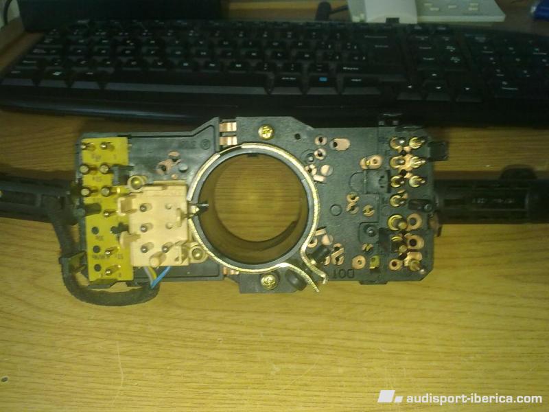

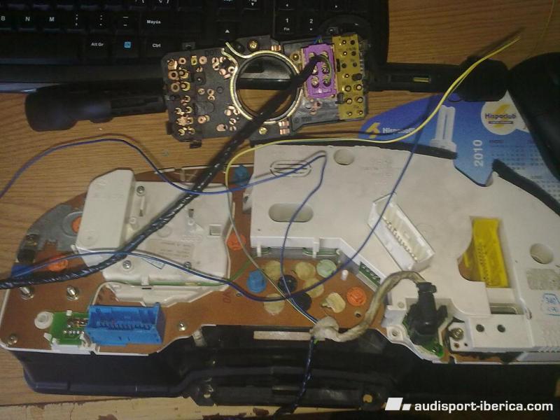

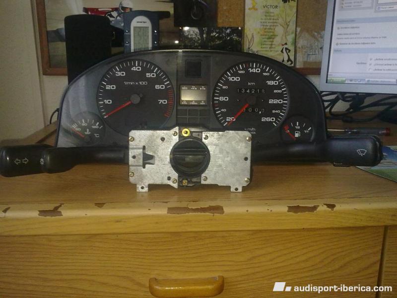

valenciaga Publicado 19 de Agosto del 2010 Denunciar Publicado 19 de Agosto del 2010 Como veis en las fotos ya tengo todo, un cuadro con chek y ordenador, y los mandos y cableado de un audi 100. Ya se que tengo que hacer el invento de tronic para que me valga el limpia de atras con la maneta del 100, asi que si me lo explicases un poco mejor te estaria agradecido. tambien le tengo que acoplar por lo que veo la maneta de los 4 intermitentes, se que algun otro lo a hecho, creo que richo, asi que si me lo explicas tambien mejor , aunque creo que no sea muy complicado. Ahora el tema del cableado, no estoy seguro que valga el del audi 100 aunque asi emplevista parece que sio, por que los que van desde la maneta al ordena encajan, y de esos e cojido 2 que no se donde iban en el 100, pero supongo que uno de ellos sera el que viene de la centralita conectado al famoso cale amarillo. A ver que opinais vosotros chicos. un saludo y gracias.... como me gustan estas ñapas....jajaja. Responder
valenciaga Publicado 19 de Agosto del 2010 Autor Denunciar Publicado 19 de Agosto del 2010 mandos por detras. Responder
valenciaga Publicado 19 de Agosto del 2010 Autor Denunciar Publicado 19 de Agosto del 2010 cables con conectores y los 2 sueltos. Responder
valenciaga Publicado 19 de Agosto del 2010 Autor Denunciar Publicado 19 de Agosto del 2010 cables conectados al ordenador y al mando para que veais que los conectores son iguales. Responder

richo_vw Publicado 20 de Agosto del 2010 Denunciar Publicado 20 de Agosto del 2010 Yo hize lo de poner la maneta con ordenador, en una que tambien tuviese intermitentes, lo hice sobre la marcha y de momento 0 problemas. Lo primero, desmontar las dos manetas (ojo que pueden saltar muelles y chapitas), despues coges la que tiene el ordenador, y sacas la maneta en si(solo la palanca y los botones), para poder sacarla tienes que quitar el conector marron(aparece en el 2º post) parece que va remachado, pero en realidad son tornillos que salen con el dedo.una vez sacada la palanca la montas en el lugar de la otra, y a poner todo en su sitio como lo has desmontado,una vez montado fijas el conector marron como estaba an su maeta de origen(creo que los tornillos originales no roscan). Es un poco dificil de explicar(y mas a estas horas), pero es muy facil de hacer. Si teneis alguna duda mas preguntad y se hara lo posible por contestar. S2 P.D: veo que mucha gente se esta animando a poner el check y el ordenador Responder
