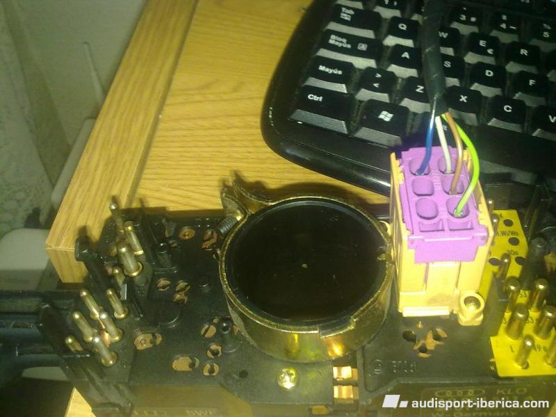

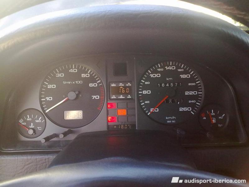

valenciaga Publicado 27 de Agosto del 2010 Autor Denunciar Publicado 27 de Agosto del 2010 Bueno señores, seguimos investigando , esto va mas que nada para tronic, que de el es la primera foto, en ella se ven algunos calbles del conector marron, y como se aprecia no coninciden con los de la segunda foto que es la mia( cables de un audi 100) ¿ son esos los que hay que cambiar? se ve que van diferentes el verde con el azul. pero y los otros 2? van diferentes? por que no lo veo en la foto. un saludo. a ver si poco a poco vamos con ello. jeje. Responder
valenciaga Publicado 27 de Agosto del 2010 Autor Denunciar Publicado 27 de Agosto del 2010 mis cables. ( audi 100) aqui se aprecia bien la posicion de cada uno. Responder

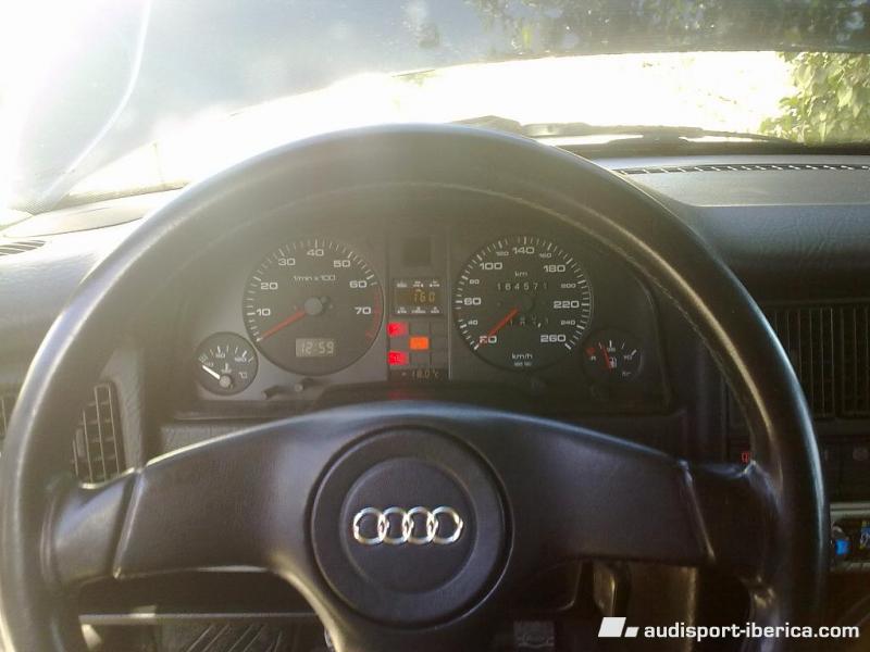

valenciaga Publicado 9 de Septiembre del 2010 Autor Denunciar Publicado 9 de Septiembre del 2010 Como podeis ver ya tengo el cuadro completo, chek control+ ordenador, y termometro. lo malo esque este check no tiene lo del avisador de velocidad y el otro si que tenia, pero bueno no se puede tener todo. Solo me falta conectar el boton del reset que no se a que pin va, por el tema de tener los cables de un audi 100, a ver si alguien sabe el orden de los cables. Responder

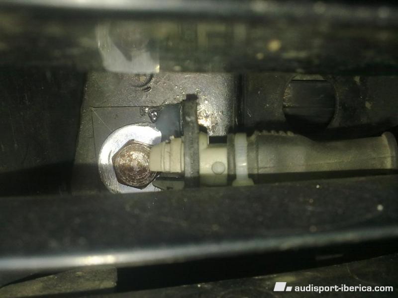

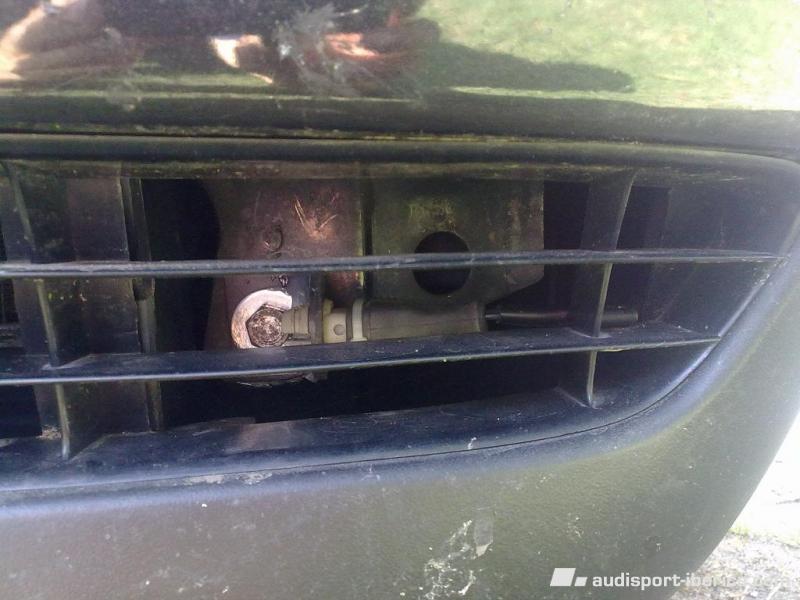

valenciaga Publicado 9 de Septiembre del 2010 Autor Denunciar Publicado 9 de Septiembre del 2010 a ver si me acuerdo de hacer una foto para que veais donde e colocado la sonda de temeratura. Responder
valenciaga Publicado 11 de Septiembre del 2010 Autor Denunciar Publicado 11 de Septiembre del 2010 Sonda de temperatura, aproveche una rosca que lleva el coche, hice una escuadra de plastico y lo amarre hay con el tornillo que veis , me fije en el audi 100 y va mas o menos igual amarrado, nada mas que en centro del morro, creo que no a quedado mal.... Responder
