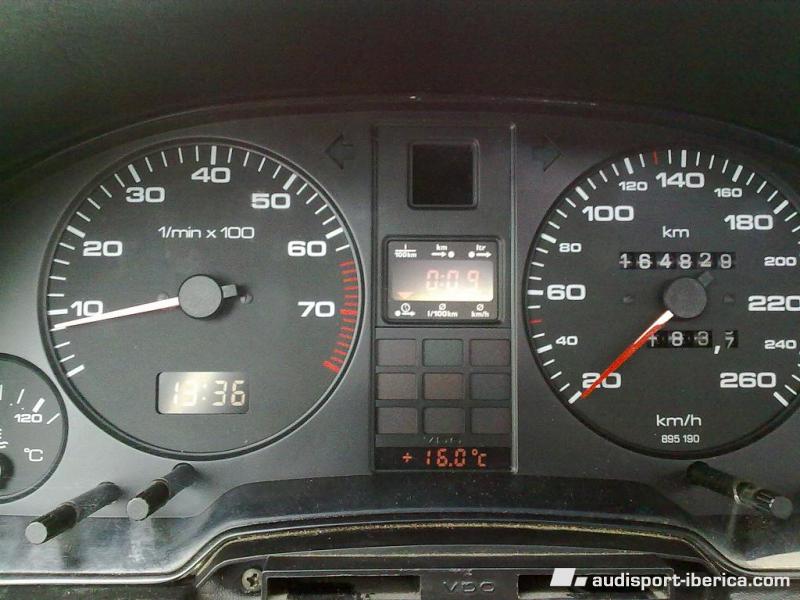

valenciaga Publicado 11 de Septiembre del 2010 Autor Denunciar Publicado 11 de Septiembre del 2010 Responder

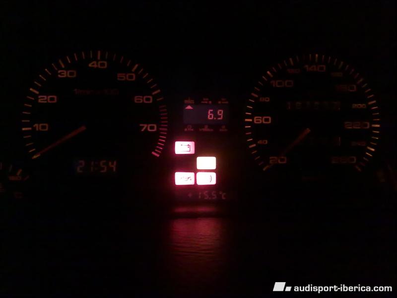

valenciaga Publicado 11 de Septiembre del 2010 Autor Denunciar Publicado 11 de Septiembre del 2010 de noche. Responder
valenciaga Publicado 11 de Septiembre del 2010 Autor Denunciar Publicado 11 de Septiembre del 2010 (editado) Mi coupe es un mecherooooo.... no es tan mechero , iba reteniendo...... Editado 11 de Septiembre del 2010 por valenciaga Responder

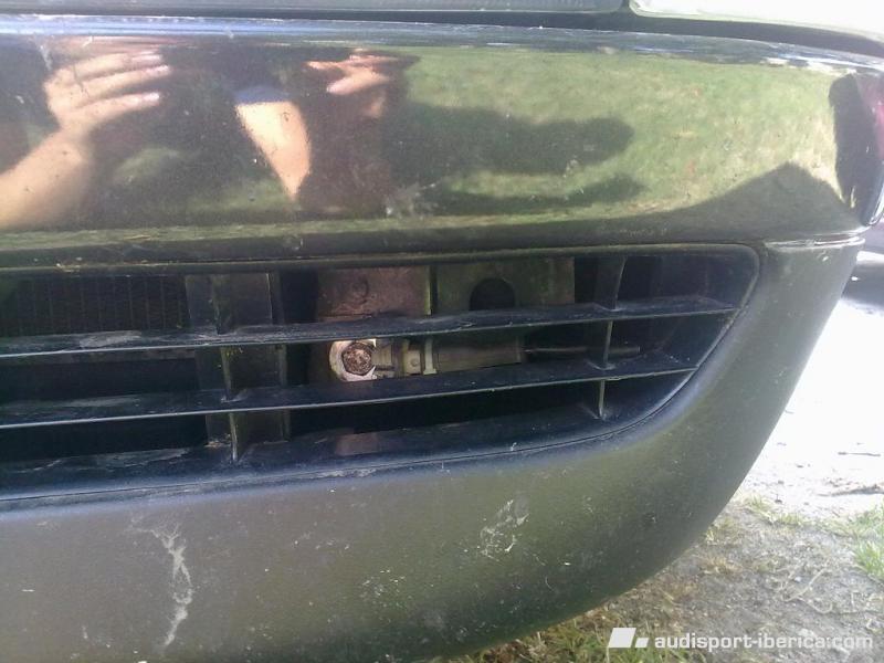

valenciaga Publicado 13 de Septiembre del 2010 Autor Denunciar Publicado 13 de Septiembre del 2010 Valenciaga si tienes algun esquema del termometro te agradeceria que me lo pasaras.¿De donde lo sacaste internet, desguace...? S2 Es el enlace que te a dejao sito, el material lo saque de un desguaze de un audi 100, de ese audi 100 le quite los mados para el ordenador, el cableado, el termometro y la sonda. Puede que os marque demas o de menos por el cable que pongais hasta la sonda, teneis que poner un cable de la misma seccion que el que tiene para que la resistencia del cable sea la misma, a mi me marca mas o menos perfecto. puse una manguera de 2 por 1,5 hasta el interior del coche de la misma seccion de los cables del termometro. un saludo. Responder

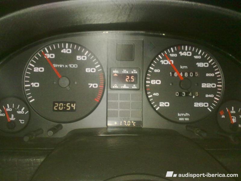

valenciaga Publicado 16 de Septiembre del 2010 Autor Denunciar Publicado 16 de Septiembre del 2010 En mi intento de poner lo unico que me falta del ordenador de abordo, que funcione el boton del reset, e conectao el cable del reset en otro pin del ordena y tampoco es. Necesito sabes que es lo que se pone a cero cuando aprietas el reset, si se pone a cero el tiempo de conduccion, puesto que asi cada vez que le cambie de sitio para provar no tenga que dar una vuelta con el coche. Al reset solo se le da un toque o hay que mantanerle apretao? un saludo y gracias. os dejo la foto para que me digais si el tiempo de conduccion tambien se pone a cero con el reset. Responder
sportcarlos Publicado 16 de Septiembre del 2010 Denunciar Publicado 16 de Septiembre del 2010 En mi intento de poner lo unico que me falta del ordenador de abordo, que funcione el boton del reset, e conectao el cable del reset en otro pin del ordena y tampoco es.Necesito sabes que es lo que se pone a cero cuando aprietas el reset, si se pone a cero el tiempo de conduccion, puesto que asi cada vez que le cambie de sitio para provar no tenga que dar una vuelta con el coche. Al reset solo se le da un toque o hay que mantanerle apretao? un saludo y gracias. os dejo la foto para que me digais si el tiempo de conduccion tambien se pone a cero con el reset. SI SE PONE A CERO Responder
Sito87 Publicado 16 de Septiembre del 2010 Denunciar Publicado 16 de Septiembre del 2010 se pone a cero aguantando Responder
richo_vw Publicado 16 de Septiembre del 2010 Denunciar Publicado 16 de Septiembre del 2010 Tienes que mantener pulsado un momento y se resetea lo que este seleccionado(menos el consumo instantaneo, y el alcance claro) S2 Responder

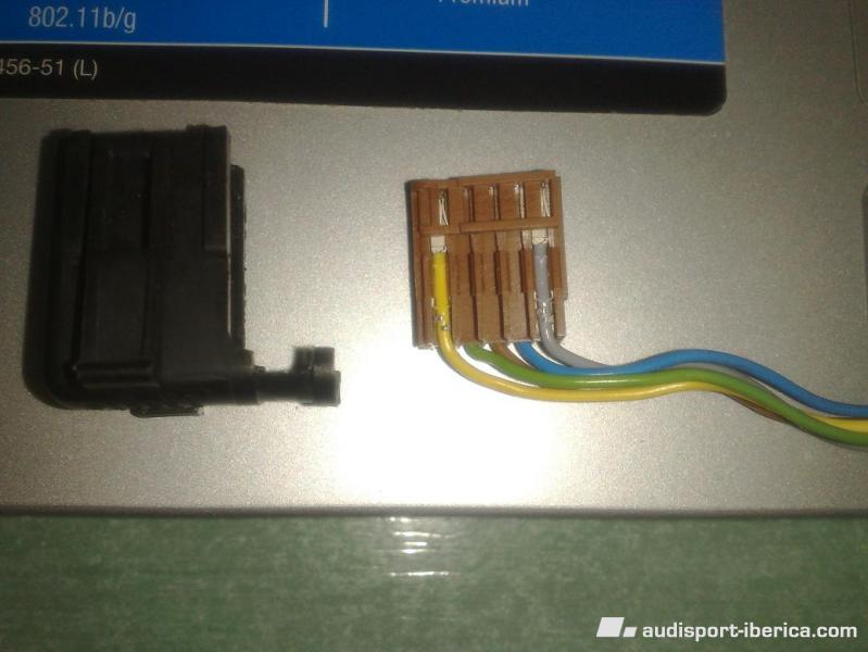

valenciaga Publicado 17 de Septiembre del 2010 Autor Denunciar Publicado 17 de Septiembre del 2010 Tienes que mantener pulsado un momento y se resetea lo que este seleccionado(menos el consumo instantaneo, y el alcance claro)S2 ok , muchas gracias, pero hasta que no sepa donde va fijo el cable del reset, es el de color gris, no lo voy a intentaar mas por que ayer provando hize un corto y cai me cargo el ordena. Si alguno teneis que desmontar el cuadro para algo si os fijaseis donde va cada cablecito en el conector negro pequeño os lo agradeceria un monton. un saludo y gracias. Responder

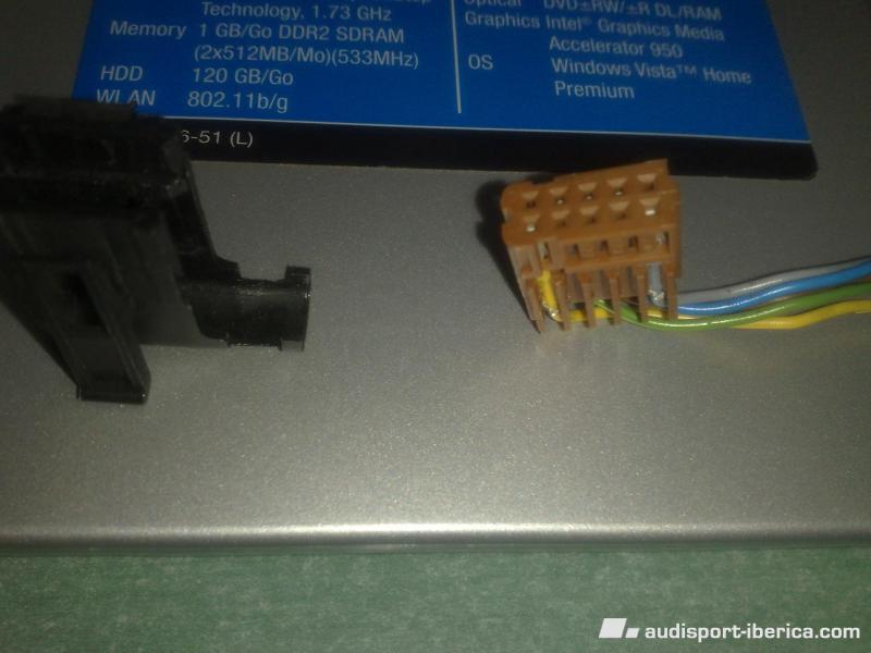

valenciaga Publicado 17 de Septiembre del 2010 Autor Denunciar Publicado 17 de Septiembre del 2010 Bueno pues ya esta la obra acabada. me funciona el reset que era lo ultimo que me quedaba. gracias a todos por las aportaciones y en especial a richo que fue el que me saco estas fotos para saber donde iba cada cable esactamente. Aqui os dejo las fotos para los que cojais un cable de un audi 100 pongais los cables como aqui estan. Responder
