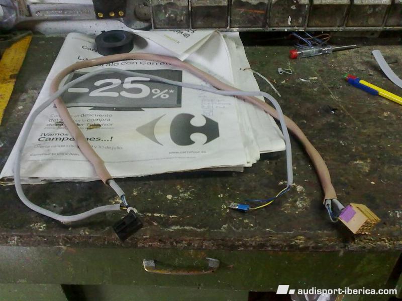

valenciaga Publicado 17 de Septiembre del 2010 Autor Denunciar Publicado 17 de Septiembre del 2010 Aqui mi cable ya puesto cada cablecito en su sitioy con cinta termoretractil para que quede curioso. Responder

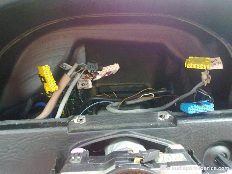

valenciaga Publicado 17 de Septiembre del 2010 Autor Denunciar Publicado 17 de Septiembre del 2010 Aqui ya todo colocado a falta de poner el cuadro, el cable amarrado bien con bridas al resto de cables del coche. Aqui vemos los cables del cuadro, el del chek control, ordenador de abordo, y termometro. que contento estoy.... os animo a todos a que completeis vuestros audis, no es muy caro acerlo si buscas bien las piezas por desguaces y tal y es entretenido. os dejo un listado de lo que me e gastado. ordenador: 30 euros , a un amigo forero. mandos: 20 euros, es un desguaze a un audi 100 cable de ordenador: me lo regalo el del deguaze cuando compre las palancas de ese mismo audi 100 termometro con cables: 5 euros de ese mismo coche. sonda de temperatura: 2euros en otro audi 100 de otro desguaze. como veis muy buenos precios. un saludo. richo si pasas por cantabria tienes pagada una cerveza.jeje. Responder

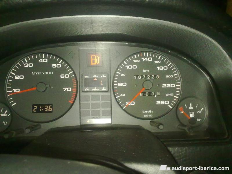

valenciaga Publicado 8 de Diciembre del 2010 Autor Denunciar Publicado 8 de Diciembre del 2010 Ya e consegudo ajustar con el potenciometro del ordenador de abordo el alcance de los kilometros, para que salga la L cuando entra en la reserva, La L sale algo despues de aver salido el suertudios pero bueno mejor. Prove a ajustarlo a ojo pero fue imposible, o me quedaba sin gasolina y todabia me ponia para hacer nose cuantos km o me salia la L con un cuerto de deposito, lo que e hecho es una vez entrada la reserva, mover el potenciometro hasta que me salia que podia hacer 50 km y sale parpadenado, por que andas un poco con esos 50 km y ya te salen 40 y la L. un saludo. Responder
