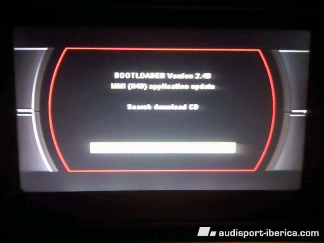

Buenas, pues nada necesito si alguien me puede decir como hacer para reiniciar el MMI, resulta que mirando por el menu oculto, en la pantalla de MMI, la últimafunción era algo de Boot noseque, pues he llegado a esta y la niña que la tenia al lado pues va y pulsa la rueda central del MMI porque queria escuchar "el rey leon" :roll1: me he quedado esperando y ha salido una pantalla que pone algo de upload y de ahi no pasa, pone charge cd y parpadea la luz del NAVI, pero no tengo navegador y en esa pantalla lleva como 20 minutos.
Como puedo hacer para que vuelva a la normalidad, he probado lo de SETUP+rueda+boton selección izquierda y nada.
Mi última opción es quitar la bateria, o el fusible del MMI si me decis que la única solución, donde esta el fusible del MMI?
Gracias gente, pues me voy esta tarde de vacaciones y no me imagino los viajes sin música y menos más de 1 semana.

Un saludo y respira que en tres minutos esta solucionado, le has dicho al sistema que borre el sistema operativo y que se quede limpio para instalar de nuevo, en otras palabras has formateado el disco duro,

como!!!!, pero si yo tenia la 5170 o 5700 no recuerdo, no puede ser que tenga que actualizar... no se puede simplemente quitar la bateria y volver a lo que habia? cuando ha pulsado el boton simplemente ha saltado a esta pantalla, no he visto que borrara nada ni que estuviera un tiempo esperando...

La 55.70 es una actualizacion, no es el sistema operativo inicial,

Bueno, pues seguir tal como comentas, primero la versión base, 21.20 y luego la 55.70, que es superior a la que tengo ahora, una cosa, para entrar en el menu oculto en la versión básica como se hace? según me has comentado es diferente a la otra.

El menú oculto hay que activarlo con el Vag-Com,
Modulo 07- Control Head
Adaptation - 10
Select channel 08
Select Read
Introducir nuevo valor a 1
Select Test
Select Save
Select Done, Go Back
Select Close the controller.

Gracias Vicente, estoy seguiendo el tema que has dicho y bueno... primero decir que he bajado a sacar el fusible... demasiado tarde, me he quedado sin batería.
Bueno otro tema es que no encuentro las descargas disponibles del 55.70 de los 3 cd's, pero si he encontrado las 34.60, 42.20 y 51.70, entonces tendría que bajarme los tres y actualizando de uno a otro, no se puede pasar directamente del 21.20 al 51.70???

En el post de mi desgracia, Anuevo 34 comentaba que les fincionó la 51.70. yo fuí actualizando desde la 21.20. la unica que permite actualizar (de golpe es la 55.70) las demas hay que pasar de una en una,

Bueno, pues nada ahora mismo acabo de subir del coche, dios que odisea, me costado cambiar la bateria casi una hora, entre que ya tenia cargado el maletero, las niñas corriendo peleandose, etc... vamos para verlo, al final ha cargado perfecto el 21.20, lo curioso es que me parece que según lo que ponia, lo primero que ha hecho es borrar el soft que tenia en memoria, asi que quizás con el 51.70 que tenia lo hubiera salvado, pero bueno, asi mejor.
No me iban los xenon, ni en el menú me salia nada de la suspensión neumática, ni el techo, ni los asientos, uff, al final gracias a dios que tenia el Vag-Com y he activado en un momento el menu oculto y he activado en el mmi las funciones, lo único que me extraña es que la suspensión neumática sale el símbolo en naranja con las flechas de sube y baja... no se luego lo miro ha ver si va bien, no vaya a ser que por quitar la batería... ha sido solo 1 minuto que ha estado sin.
