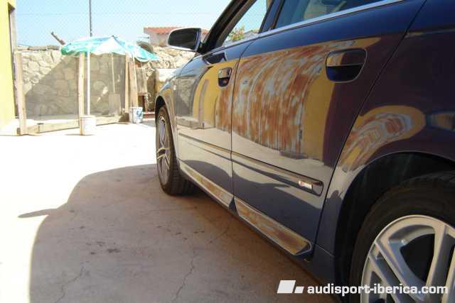

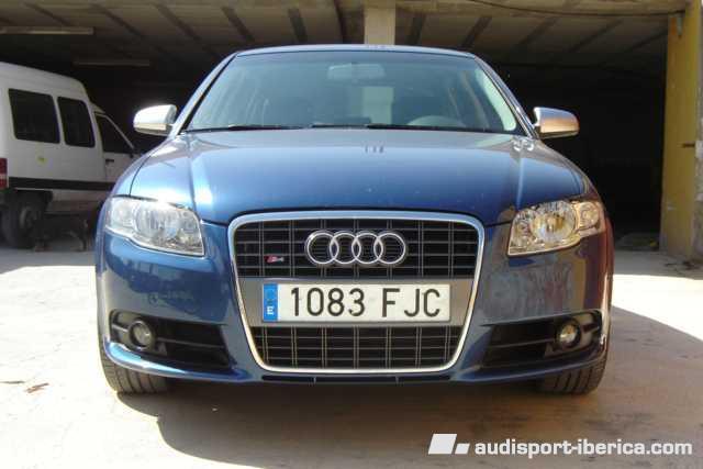

danicosta Publicado 23 de Agosto del 2010 Denunciar Compartir Publicado 23 de Agosto del 2010 te pongo unas fotos para que veas que tal queda,el coche azul es el mio y para que veas las colas te pongo el del compi slam porque yo aun no he echo fotos de las colas ya que estoy esperando a cambiar un poco el interior y presentarlo como dios manda Responder Enlace al comentario Compartir en otros sitios web More sharing options...
