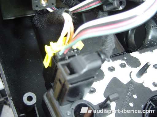

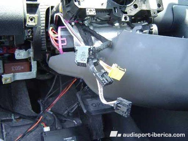

Que tal socios:
Necesito saber, si alguien se tercia , del conector t5d, el de color amarillo que va en el anillo de la direccion, la localizacion de cada cable que le llega.
Es decir, la misión de cada uno....que si uno para la masa, la bocina, etc.......
En mi caso , este conector le llegan 4 cables, y perdonar, pero no me se los colores de cada cual......
intuyo que habrá algun esquema y demas pero no he sabido localizarlo, los que he visto solo les llega dos cables..
por si alguno sabe se trata de un A6 del año 2.000. motor AKN cambio EZW.
gracias. :drooling:
adjunto una foto "prestada", para que sepais de que conector hablo, es el amarillo que se va que va al anillo por la parte de atras.

creo k es assi pin 1y2 airbag deven ser de color marron-blanco y verde marillo pero puedem cambiar
pi 3 es la bocina
pin 4 es la massa electrónica
pin 5 se usa pa kienes lleven multifuncion y es el lin bus
