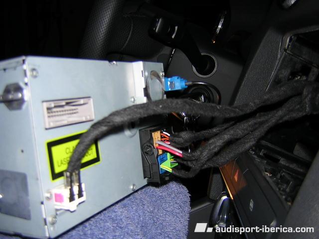

exodus Publicado 27 de Agosto del 2010 Autor Denunciar Publicado 27 de Agosto del 2010 Confirmado, he sacado la concert III para ver que conexiones trae, y no hace falta ningún tipo de cable adaptador. La conexión es la cuadrada, igualita a la del interface. La antena también la trae doble conexión. Saludos Responder

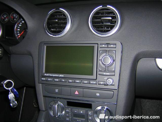

exodus Publicado 27 de Agosto del 2010 Autor Denunciar Publicado 27 de Agosto del 2010 Buenas, subo algunas fotos de esta tarde... Lo cierto es que no se tarda na.. Creo que lo he conectado correctamente, si no es así decirme.. Responder
exodus Publicado 27 de Agosto del 2010 Autor Denunciar Publicado 27 de Agosto del 2010 Sin meter del todo. He probado todas las funciones, y parece que va salvo el navegador que se niega a reconocer donde me encuentro. No se si estaré haciendo algo mal.... Saludos Responder
