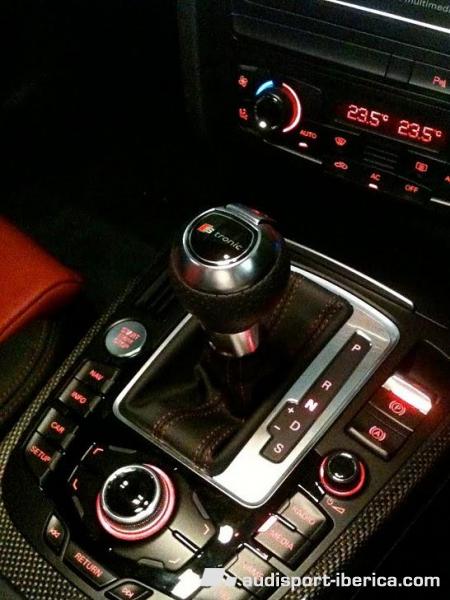

Comandante Publicado 23 de Agosto del 2010 Denunciar Publicado 23 de Agosto del 2010 (editado) hola pues navegando por internet acabo de encontrar este link en el que gente con un A3 segun e podido entender a conseguido instalar el pomo del RS5 por lo que queda confirmado que si se puede poner este pomo, os dejo el link http://www.audizine.com/forum/showthread.p...page4?p=5523476 un saludo Editado 23 de Agosto del 2010 por Comandante Responder
Comandante Publicado 23 de Agosto del 2010 Autor Denunciar Publicado 23 de Agosto del 2010 una foto Responder
Alex-A5 Publicado 23 de Agosto del 2010 Denunciar Publicado 23 de Agosto del 2010 Dios que buena noticia :crying_anim: Es que no me veas como cambia el panorama con este pomo. Es una verdadera PASADA. Ahora mismo pido uno para mi. Responder
Comandante Publicado 23 de Agosto del 2010 Autor Denunciar Publicado 23 de Agosto del 2010 ami en cuanto me llegue tambien le pongo aqui tienes el brico, esta casi al final de la pagina # post5477417 http://www.audizine.com/forum/showth...=1 Responder

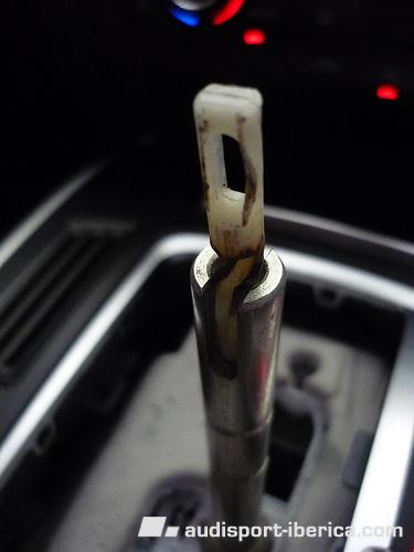

Nes37 Publicado 23 de Agosto del 2010 Denunciar Publicado 23 de Agosto del 2010 Todavía estoy estudiando el asunto del cambio del pomo, bueno me lo está estudiando este compi del foro. Anda muy liado de trabajo y todavía no me ha dado respuesta exacta, porque es lo que hace, después de estudiar una cuestión mecánica este no falla. Lo que si os puedo adelantar es que aunque haya que cambiar la orientación de la varilla del pulsador (al estar en nuestro pomo lateral y en otros pomos en la parte frontal) esto no es nada complicado y en los cambios tipo doble engrague (tipo DSG ó S-tronic) no habría inconveniente. Lo que está estudiando es si esto sería igual de fácil o posible con los multitronic (como es mi caso) por el asunto que comentaba en mi post-anterior y es lo que está estudiando. Me dio los detalles exactos del motivo del estudio, pero yo de mecánica entiendo tanto como del s..o de los mejillones. Entonces, para los S-tronic (como ha dicho Comandante y puesto en el enlace) se puede hacer fácilmente; para los multitronic tan pronto sepa algo os lo haré saber. Un saludo a todos Responder

Nes37 Publicado 24 de Agosto del 2010 Denunciar Publicado 24 de Agosto del 2010 Buffff, me he leído el enlace que has puesto Comandante y la dificultad que veo es la que comentábamos, la localización del pulsador (gatillo) del cambio. Fijaos que una vez que ha ya quitado el pomo original (con el pulsador lateral) debe reorientar la varilla de plástico blanco para que el ojal mire en dirección antero-posterior. ¿Y cómo lo hace el tío?, pues como esta pieza es de plástico la calienta y poco a poco la va girando con unas tenazas (alicate) hasta que adopta esta posición. De entrada me parece cuando menos una maniobra peligrosa, porque ya lo dice el paisano, si te pasas y se rompe esta pieza de plástico "la has cagado". Tiene que haber una solución menos peligrosa (y fina) aunque haya que meterle más mano al asunto. En esto es en lo que estamos trabajando. Desde luego si el cambio del pomo pasa por hacerlo de esta manera, yo no me arriesgo. Os pongo la imagen del enlace que ha puesto Comandante donde se ve como ha girado la pieza de plástico blanca para reorientar el ojal del pulsasdor. Saludos Responder
Comandante Publicado 24 de Agosto del 2010 Autor Denunciar Publicado 24 de Agosto del 2010 Buffff, me he leído el enlace que has puesto Comandante y la dificultad que veo es la que comentábamos, la localización del pulsador (gatillo) del cambio. Fijaos que una vez que ha ya quitado el pomo original (con el pulsador lateral) debe reorientar la varilla de plástico blanco para que el ojal mire en dirección antero-posterior. ¿Y cómo lo hace el tío?, pues como esta pieza es de plástico la calienta y poco a poco la va girando con unas tenazas (alicate) hasta que adopta esta posición. De entrada me parece cuando menos una maniobra peligrosa, porque ya lo dice el paisano, si te pasas y se rompe esta pieza de plástico "la has cagado". Tiene que haber una solución menos peligrosa (y fina) aunque haya que meterle más mano al asunto. En esto es en lo que estamos trabajando. Desde luego si el cambio del pomo pasa por hacerlo de esta manera, yo no me arriesgo. Os pongo la imagen del enlace que ha puesto Comandante donde se ve como ha girado la pieza de plástico blanca para reorientar el ojal del pulsasdor. Saludos Si que es complicado pero yo lo voy hacer con mucho cuidado y paciencia, aunque hay otra posibilidad que es rellenar ese huevo de una masilla dura y luego hacer el agujero en la dirección correcta, ami en cuanto me llegue el coche es lo primero que voy hacer, ya os pondré fotos. Un saludo Responder
