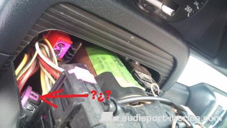

Weru Publicado 26 de Agosto del 2010 Autor Denunciar Compartir Publicado 26 de Agosto del 2010 Me paso la semana pasada, el problema es el conmutador de encendido, es un conector que va enganchado al bombin de la llave detras del volante, se averia y los sintomas son los mismos. La pieza se puede conseguir facilmente en un desguace. Un saludo! Vale Ducatero, con lo cual es el comnmutar de encendido no? seguro que no tienes alguna foto de cuand lo hiciste pero si la tienes me gustaria verlas para saber dnd esta y cual es el conmutador exastamente... porque si lo he pensado , puesto que ahora funciona casi bien pero teng q meter la llave y hacer mucha presion y retar ala suerte para q se encienda todo o no jajaja y asi no se puede andar. Me gustaria ver el conmutador si tu o alguien lo tiene en foto pues mejor. Es claro, yo quito la tapa que cubre todo lo que es el bombin y todo y veo todo porque en su dia lo puse en dos partes pa no tner q kitar el volante cada vez q pasa algo. Si lo veo en foto se exactamente dnd esta y que pedir en el desguace sabes? pues na , q muxisimas gracias y esto ya si me suena a facil jaja! un saludo ducatero. Responder Enlace al comentario Compartir en otros sitios web More sharing options...

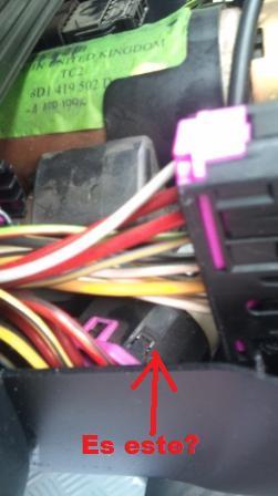

Weru Publicado 27 de Agosto del 2010 Autor Denunciar Compartir Publicado 27 de Agosto del 2010 Pongo alguna foto para ver si me podeis decir cual es el conmutador, sobre todo tu ducatero que lo has cambiado la semana pasada... Ahora una mas grande en general para ver si estoy en lo cierto de que ese el conmutador, de ser asi, que hago con , desenchufo y corto cable... o como va el sistema? esque nunca he desamontado nada de ese columna y ando pez en ese aspecto. Responder Enlace al comentario Compartir en otros sitios web More sharing options...
Weru Publicado 27 de Agosto del 2010 Autor Denunciar Compartir Publicado 27 de Agosto del 2010 Mas en general; Un saludo y gracias, haber si me podias contestar lo mas rapido posible compañeros! un saludo Responder Enlace al comentario Compartir en otros sitios web More sharing options...
