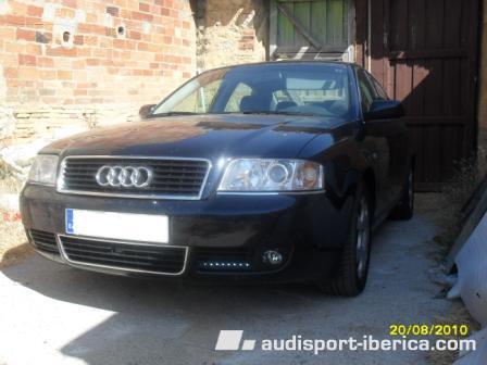

UVAS Publicado 24 de Agosto del 2010 Denunciar Publicado 24 de Agosto del 2010 (editado) Saludos de Nuevo. Quiero esplicaros con detalle mi problema para ver que me podeis contar. A6 - 1.9 TDI 130cv 6V año 2004, 265.000Km. El coche me hecha humo negro y me da pequeños tirones cuando acelero en marchas cortas y cuando circulo a una velocidad estable entre 2500 y 3000Rpm. El consumo normal del vehiculo a 140Km/h es de 5.5 litros y cuando me sucede esto el marcador de consumo instantaneo se me dispara a 9,5 Litros. Cuando aumento la velocidad del coche deja de hecharme humo y parece que funciona bien, salvo por que le noto que tiene algo menos de fuerza. He cambiado el caudalimetro por uno nuevo, he limpiado la EGR (mariposa) estaba llena de aceite a un lado y con mucha carbonilla al otro; he comprobado los tubos/manguitos de admision y estan bien. lo unico que he notado con todo esto que cuando coloque la mariposa limpia, el coche funciono bien unos tres o cuatro kilometros. Pero el coche sigue hechandome humo negro muy denso y dandome tirones. Me han comentado que limpie el sistema de admision y el turbo.(No me parece mal pero si dificil) Que Opinais. Grcias de antemano. Editado 24 de Agosto del 2010 por UVAS Responder
