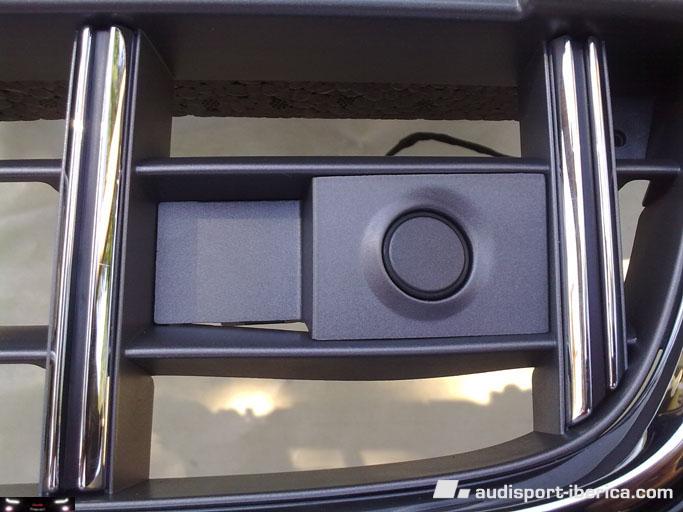

Rushifuru Publicado 24 de Agosto del 2010 Autor Denunciar Publicado 24 de Agosto del 2010 Y estos otros... (marcados en blanco) hay que quitar el corcho que lleva por detras tirando un poco (marcado en verde) soltando el cable de los sensors del APS (el que lo lleve, claro; y que he marcado en rojo) (ya lo habia sacado) Responder

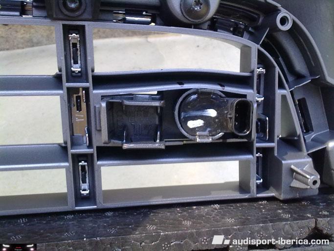

Rushifuru Publicado 24 de Agosto del 2010 Autor Denunciar Publicado 24 de Agosto del 2010 Aqui se ve bien la diferencia entre una y otra parrilla Busque las 7 diferencias Responder

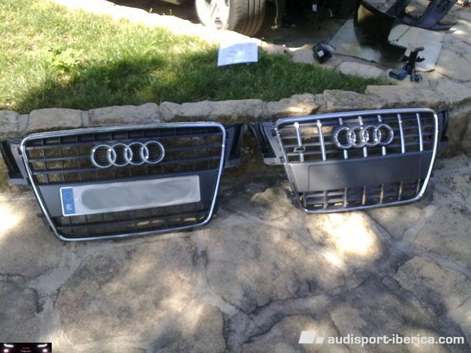

Rushifuru Publicado 24 de Agosto del 2010 Autor Denunciar Publicado 24 de Agosto del 2010 Salio una pequeña pega con el soporte del sensor del APS, no se si me equivoque al pedir la parrilla y no la pedi preparada para los sensores o se equivocaron en repuestos pero el tema es que entraba el soporte muy muy forzado y quedaba mal... Responder

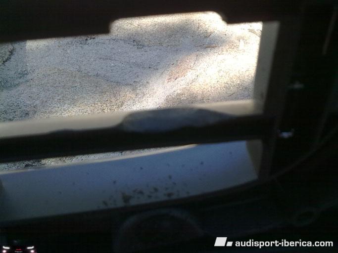

Rushifuru Publicado 24 de Agosto del 2010 Autor Denunciar Publicado 24 de Agosto del 2010 ASI que marque donde tropezaba y .... Responder

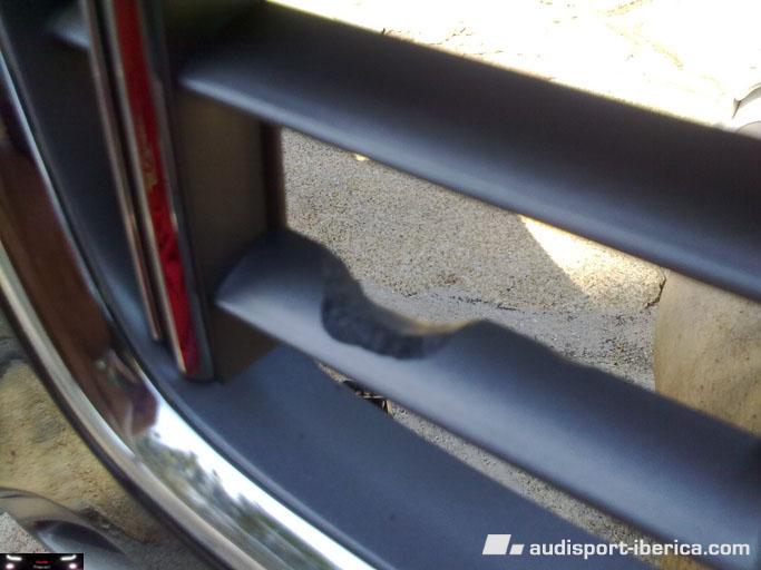

Rushifuru Publicado 24 de Agosto del 2010 Autor Denunciar Publicado 24 de Agosto del 2010 coji una lima..... con mas miedo que vergüenza Responder
Nes37 Publicado 24 de Agosto del 2010 Denunciar Publicado 24 de Agosto del 2010 Salio una pequeña pega con el soporte del sensor del APS, no se si me equivoque al pedir la parrilla y no la pedi preparada para los sensores o se equivocaron en repuestos pero el tema es que entraba el soporte muy muy forzado y quedaba mal... Yo tengo crep que la parrilla S5 ya la puedes pedir con los sensores, con lo cual sería simplemente conectar los cables en su lugar correspondiente, porque por lo que entiendo has tenido que utilizar los soportes para los sensores de la parrilla que ya tenías ¿no?. De todas formas se agradecen mucho estos bricos. Gracias por el aporte Responder
Rushifuru Publicado 24 de Agosto del 2010 Autor Denunciar Publicado 24 de Agosto del 2010 Y lime mas... Responder
Rushifuru Publicado 24 de Agosto del 2010 Autor Denunciar Publicado 24 de Agosto del 2010 Y los sensores quedaron perfectos.. Y ya esta.... El montaje es ¡gual pero al reves... El que tenga alguna duda ya sabe donde ando Espero os sirva, Un saludo Responder

Rushifuru Publicado 24 de Agosto del 2010 Autor Denunciar Publicado 24 de Agosto del 2010 Salio una pequeña pega con el soporte del sensor del APS, no se si me equivoque al pedir la parrilla y no la pedi preparada para los sensores o se equivocaron en repuestos pero el tema es que entraba el soporte muy muy forzado y quedaba mal... Yo tengo crep que la parrilla S5 ya la puedes pedir con los sensores, con lo cual sería simplemente conectar los cables en su lugar correspondiente, porque por lo que entiendo has tenido que utilizar los soportes para los sensores de la parrilla que ya tenías ¿no?. De todas formas se agradecen mucho estos bricos. Gracias por el aporte No se si se puede pedir con los sensores, pero creo que no... estuve pululando por el Etka y no fui capaz de encontrarlo Hay que tener en cuenta que hay tres piezas distintas en la parrilla: -La parrilla en si misma -Los soportes de los sensores -Y los sensores propiamente Cuando recibi la parrilla (que viene con el logo del S5) no venia con los soportes de los sensores porque no los pedí, porque creia (como bien dices) que servirian los mismos SOPORTES y .... NO, No sirven. Los soportes de la parrilla S5 son mas largos que los de la parrilla Standard, ASI que los pedi despues y me toco esperar a que llegaran para empezar con el montaje. En cambio los SENSORES si que sirven perfectamente. Se sacan de los soportes para la parrilla Standard y encajan a la perfecccion en los soportes para la parrilla S5 Cuando tenga un rato hare fotos de cerca de los soportes y de los sensores para que se vean las diferencias y pondre las referencias Gracias y un saludo !! Responder

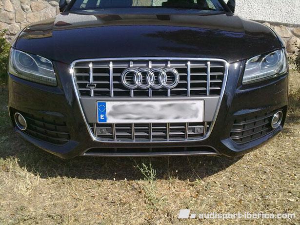

Rushifuru Publicado 24 de Agosto del 2010 Autor Denunciar Publicado 24 de Agosto del 2010 Magnífico trabajo!! Excelente aporte. Cuando puedas pon una foto de la insignia S-line para ver que tal queda. Muchas Gracias DeLVeKio... La insignia que llevo ahora es la misma que llevamos en las aletas delanteras los que tenemos sline, pegada con un poco de silicona, pero es provisional hasta que adapte la que venia con la parrilla de "S5" para que ponga"Sline". Aunque al principio no me gustaba la chapita "fina" de las aletas, puesta en la parrilla, me he ido acostumbrando y casi que me empieza a gustar como queda y depende como quede la otra la cambiare o no. Pondre fotos de todos modos Un saludo!! Responder
