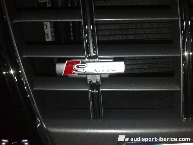

Rushifuru Publicado 25 de Agosto del 2010 Autor Denunciar Publicado 25 de Agosto del 2010 Magnífico trabajo!! Excelente aporte. Cuando puedas pon una foto de la insignia S-line para ver que tal queda. Muchas Gracias DeLVeKio... La insignia que llevo ahora es la misma que llevamos en las aletas delanteras los que tenemos sline, pegada con un poco de silicona, pero es provisional hasta que adapte la que venia con la parrilla de "S5" para que ponga"Sline". Aunque al principio no me gustaba la chapita "fina" de las aletas, puesta en la parrilla, me he ido acostumbrando y casi que me empieza a gustar como queda y depende como quede la otra la cambiare o no. Pondre fotos de todos modos Un saludo!! ASI es como lo llevo ahora, Visto de cerca, puesss como que no es muy fino el acople pero a 2 metros se ve muy bien. De todos modos probare como queda la adaptacion de la chapita S5 a S-Line Un saludo!! Responder
