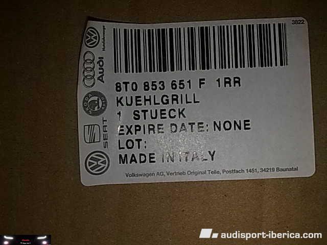

Una pregunta, la parrilla S5 en el ETKA es la llamada "Gris Platino"??? 8T0 853 651 F???
:ph34r: Muchas gracias por este trabajo, quien se atreva a cambiarla se va a ahorrar unos €uros!!
segun el post de recambios en destacados es ,cambia la letra final,en algo irá: 8T0853651C
Gracias Paco... :notworthy:
Referente a la referencia de la parrilla Efectivamente yo pedi la "8T0 853 651 F 1RR" que es la llamada Gris Platino como dices PERO tienes que poner el 1RR que es lo que indica el color Gris Platino porque tambien aparece VMZ que es negra.
En cambio con la "8T0 853 651C 1RR" no hay problema porque solo la hay 1RR, es decir Gris Platino
Creo que de ahí me viene la pequeña pega que tuve con los soportes de los sensores de aparcamiento. Yo pedi la F y creo que deberia haber pedido la C. Pero por suerte no fue mucho el problema. Me imagino que la "8T0 853 651 F 1RR" es la gris platino SIN soportes de sensores de APS; y la "8T0 853 651 C 1RR" debe de ser la que viene preparada para los soportes del APS o incluso a lo mejor los trae puestos (aunque no creo).
Esta es la referencia que pone en la caja de la parrilla que habeis visto he montado en el coche:
Un saludo !!
Gracias por la aclaración!!! sabrías decirme donde miro a que corresponden los códigos que vienen en "INFO.DEL MODELO" en el ETKA?? Gracias
Yo tampoco he podido saber a que corresponden esos códigos, deben de ser algo correspondiente al motor o tipo de chasis, etc. pero ni idea de como aplicarlos :laugh:
Un saludo!!

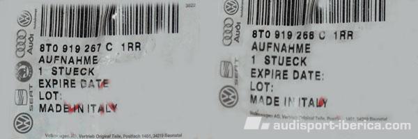

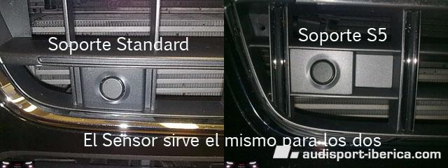

Publicado (editado)
Aqui os dejos una foto de los sensores de aparcamiento en los distintos soportes para que se vea la diferencia y que no valen los de la parrilla normal a la S5
Solo fue sacar el sensor de un soporte y meterlo en el otro
Y esas son las referencias de los dos soportes (Izdo y dcho.) para la Parrilla S5
8T0 919 267 C 1RR
8T0 919 268 C 1RR
Un saludo!!
Editado por rushifuru
rushifuru, ¿Cuanto cuesta cada soporte (con IVA)?
Entiendo entonces que los soportes para la parrilla S5 hay que pedirlos a mayors de la parrilla ¿no?. Y como se colocan, simplemente a presión o hay que pegarlos-fijarlos de alguna manera?.
Saludos y gracias por la info :ranting2:
