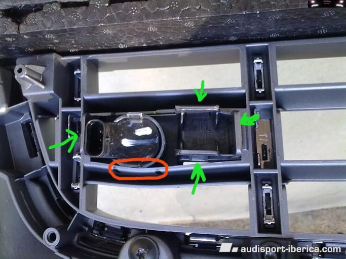

Rushifuru Publicado 30 de Agosto del 2010 Autor Denunciar Publicado 30 de Agosto del 2010 (editado) Entiendo entonces que los soportes para la parrilla S5 hay que pedirlos a mayors de la parrilla ¿no?. Y como se colocan, simplemente a presión o hay que pegarlos-fijarlos de alguna manera?. Saludos y gracias por la info B) Exacto, simplemente van a presion con 4 patillas que he marcado en verde. El sensor dentro del soporte, igual, va sujeto con dos patillas. Como tuve algun error al pedir la parrilla (creo que no la pedi preparada para los soportes de los sensores del APS), se ve que no encaja bien (marca roja en la foto) entonces limé donde tropezaba el soporte y quedo perfecto porque luego este tapa lo limado de la parrilla y no se ve nada Yo pedí la parrilla 8T0 853 651 F 1RR y "a lo mejor" para los sensores era la 8T0 853 651 C 1RR, pero creo que con esta última tampoco vendran los soportes incluidos porque cuestan exactamente igual una y otra. Un saludo Editado 30 de Agosto del 2010 por rushifuru Responder
pacoalvarez135 Publicado 30 de Agosto del 2010 Denunciar Publicado 30 de Agosto del 2010 Entiendo entonces que los soportes para la parrilla S5 hay que pedirlos a mayors de la parrilla ¿no?. Y como se colocan, simplemente a presión o hay que pegarlos-fijarlos de alguna manera?. Saludos y gracias por la info Exacto, simplemente van a presion con 4 patillas que he marcado en verde. El sensor dentro del soporte, igual, va sujeto con dos patillas. Como tuve algun error al pedir la parrilla (creo que no la pedi preparada para los soportes de los sensores del APS), se ve que no encaja bien (marca roja en la foto) entonces limé donde tropezaba el soporte y quedo perfecto porque luego este tapa lo limado de la parrilla y no se ve nada Yo pedí la parrilla 8T0 853 651 F 1RR y "a lo mejor" para los sensores era la 8T0 853 651 C 1RR, pero creo que con esta última tampoco vendran los soportes incluidos porque cuestan exactamente igual una y otra. Un saludo :o Pues gracias a Paul del foro A4 ya se descifrar más de los códigos del ETKA, ejemplo, si un paragolpes va preparado con sensores o no, o si lleva lavafaros etc. Entonces he mirado las parrillas que comenta Rushifuru, y entre la de código F y C no hay diferencias respecto a los soportes, lo que dice es que las dos valen para paragolpes Reforzado y Estandar (cosa que no sabía que existía) y la F lleva "Moldura de Adorno desnu**" por lo que sólo habría que comprar los soportes ya que la parrilla como he dicho no tiene diferencia. Voy a buscar los soportes y pongo la info. Un saludo y gracias Rushifuru por toda la luz que arrojas!! Responder
pacoalvarez135 Publicado 30 de Agosto del 2010 Denunciar Publicado 30 de Agosto del 2010 Aqui os dejos una foto de los sensores de aparcamiento en los distintos soportes para que se vea la diferencia y que no valen los de la parrilla normal a la S5 Solo fue sacar el sensor de un soporte y meterlo en el otro Y esas son las referencias de los dos soportes (Izdo y dcho.) para la Parrilla S5 8T0 919 267 C 1RR 8T0 919 268 C 1RR Un saludo!! Perfectos los soportes derecho e izquierdo interiores en gris platino, tambien hay la parrilla del S5 en negra por si le gusta más. El precio es de 10,67 € + IVA cada una. Los soportes de la parrilla normal valen lo mismo, gracias. un saludo. Responder
