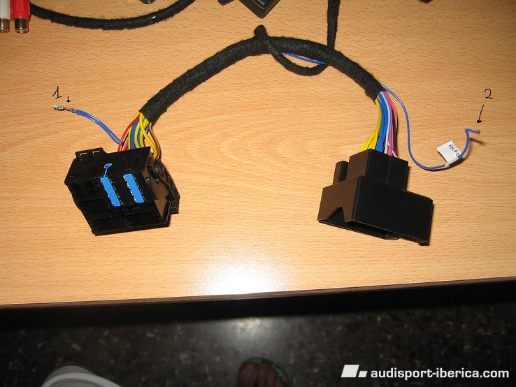

Jorge_21 Publicado 25 de Agosto del 2010 Denunciar Publicado 25 de Agosto del 2010 Hola pues esta misma mañana he recibido el interface para Rnse de VNS,pero a la hora de montarlo he visto un par de cables que no tengo ni put* idea de donde van,son estos dos que pongo en las fotos,(Nº 1 y Nº 2)aver si alguien me ayuda,y otra duda que tengo es, Yo tenia el navegador de SSO(Chino)ose que la camara ya la tengo instalada,concectando el RCA de la camara al RCA del interface ya me ira o tengo que hacer algo con VAG-COM??? Aver si me hechais una mano y la monto antes de ponerme a currar. Responder

Jorge_21 Publicado 26 de Agosto del 2010 Autor Denunciar Publicado 26 de Agosto del 2010 Hola pues esta misma mañana he recibido el interface para Rnse de VNS,pero a la hora de montarlo he visto un par de cables que no tengo ni put* idea de donde van,son estos dos que pongo en las fotos,(Nº 1 y Nº 2)aver si alguien me ayuda,y otra duda que tengo es,Yo tenia el navegador de SSO(Chino)ose que la camara ya la tengo instalada,concectando el RCA de la camara al RCA del interface ya me ira o tengo que hacer algo con VAG-COM??? Aver si me hechais una mano y la monto antes de ponerme a currar. Hola el vendedor me ha dicho lo siguente, El conector numero 1 al pin 2 El conector numero 2 a la luz de marcha atras.Puedes ser asi¿?¿?¿ Responder
golfinho Publicado 26 de Agosto del 2010 Denunciar Publicado 26 de Agosto del 2010 Hola pues esta misma mañana he recibido el interface para Rnse de VNS,pero a la hora de montarlo he visto un par de cables que no tengo ni put* idea de donde van,son estos dos que pongo en las fotos,(Nº 1 y Nº 2)aver si alguien me ayuda,y otra duda que tengo es,Yo tenia el navegador de SSO(Chino)ose que la camara ya la tengo instalada,concectando el RCA de la camara al RCA del interface ya me ira o tengo que hacer algo con VAG-COM??? Aver si me hechais una mano y la monto antes de ponerme a currar. Hola el vendedor me ha dicho lo siguente, El conector numero 1 al pin 2 El conector numero 2 a la luz de marcha atras.Puedes ser asi¿?¿?¿ Hola jorge, te he mandado un privado, mañana te escaneo el esquema que me mandaron a mi, pero te adelanto que esos dos cables van conectados a LAMPE según el esquema, y LAMPE significa "Lámpara" "Luz". Saludos Responder
Jorge_21 Publicado 27 de Agosto del 2010 Autor Denunciar Publicado 27 de Agosto del 2010 Hola pues esta misma mañana he recibido el interface para Rnse de VNS,pero a la hora de montarlo he visto un par de cables que no tengo ni put* idea de donde van,son estos dos que pongo en las fotos,(Nº 1 y Nº 2)aver si alguien me ayuda,y otra duda que tengo es,Yo tenia el navegador de SSO(Chino)ose que la camara ya la tengo instalada,concectando el RCA de la camara al RCA del interface ya me ira o tengo que hacer algo con VAG-COM??? Aver si me hechais una mano y la monto antes de ponerme a currar. Hola el vendedor me ha dicho lo siguente, El conector numero 1 al pin 2 El conector numero 2 a la luz de marcha atras.Puedes ser asi¿?¿?¿ Hola jorge, te he mandado un privado, mañana te escaneo el esquema que me mandaron a mi, pero te adelanto que esos dos cables van conectados a LAMPE según el esquema, y LAMPE significa "Lámpara" "Luz". Saludos Hombre uno sera a la luz de marcha atras para cuando se enchufe que la camara funcione no?? Responder
Jorge_21 Publicado 27 de Agosto del 2010 Autor Denunciar Publicado 27 de Agosto del 2010 Hola pues esta misma mañana he recibido el interface para Rnse de VNS,pero a la hora de montarlo he visto un par de cables que no tengo ni put* idea de donde van,son estos dos que pongo en las fotos,(Nº 1 y Nº 2)aver si alguien me ayuda,y otra duda que tengo es,Yo tenia el navegador de SSO(Chino)ose que la camara ya la tengo instalada,concectando el RCA de la camara al RCA del interface ya me ira o tengo que hacer algo con VAG-COM??? Aver si me hechais una mano y la monto antes de ponerme a currar. Esto es lo que me ha contestado el de VNS,pero traduciendolo con el traductor de google sigo sin entender,aver si alguien con conocimientos de ingles puede echar una manilla. -blue wire no. 1 you have to connect to C connector 2 pin in quadlock connector (attachmnet you can fins the scheme) and blue wire no. 2 to 12 V rear light signal Responder
Jorge_21 Publicado 28 de Agosto del 2010 Autor Denunciar Publicado 28 de Agosto del 2010 Hola pues esta misma mañana he recibido el interface para Rnse de VNS,pero a la hora de montarlo he visto un par de cables que no tengo ni put* idea de donde van,son estos dos que pongo en las fotos,(Nº 1 y Nº 2)aver si alguien me ayuda,y otra duda que tengo es,Yo tenia el navegador de SSO(Chino)ose que la camara ya la tengo instalada,concectando el RCA de la camara al RCA del interface ya me ira o tengo que hacer algo con VAG-COM??? Aver si me hechais una mano y la monto antes de ponerme a currar. Esto es lo que me ha contestado el de VNS,pero traduciendolo con el traductor de google sigo sin entender,aver si alguien con conocimientos de ingles puede echar una manilla. -blue wire no. 1 you have to connect to C connector 2 pin in quadlock connector (attachmnet you can fins the scheme) and blue wire no. 2 to 12 V rear light signal Nadie con algo de ingles puede traducirme esto?? En los traductores de Google no me aclaro, Responder
golfinho Publicado 5 de Septiembre del 2010 Denunciar Publicado 5 de Septiembre del 2010 (editado) Cable azul n1: conectalo en el conector grande que va al rns-e, en el conector C pin2 Cable azul n2: a la toma de corriente de la ´lampara de marcha atrás. Esquema que me mandaron a mi: Editado 5 de Septiembre del 2010 por golfinho Responder

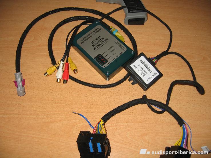

golfinho Publicado 5 de Septiembre del 2010 Denunciar Publicado 5 de Septiembre del 2010 (editado) La duda que tengo yo es si los dos quadlocks se conectan entre si, es que menudo esquema mandan los tios Por cierto, mi aparato es distinto al tuyo, no tiene esos tres leds en una de las caras Editado 5 de Septiembre del 2010 por golfinho Responder
golfinho Publicado 5 de Septiembre del 2010 Denunciar Publicado 5 de Septiembre del 2010 Por lo que puedo ver los dos quadlocks no se conectan entre si, entiendo que a uno de ellos han de llegar los 4 iso del coche y el otro extremo hay que conectarlo al quadlock del rns-e Responder
golfinho Publicado 5 de Septiembre del 2010 Denunciar Publicado 5 de Septiembre del 2010 (editado) Editado 5 de Septiembre del 2010 por golfinho Responder
Jorge_21 Publicado 6 de Septiembre del 2010 Autor Denunciar Publicado 6 de Septiembre del 2010 si que es diferente pero las conexiones son las mismas,el quanlok hembra va enganxado al tuyo del coche y el macho al RNSE, Ati te ha funcionado la camara de marcha atras aciendolo como me has dicho??? Responder
