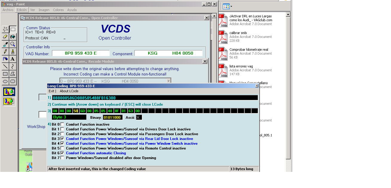

Jayse Publicado 14 de Abril del 2011 Denunciar Publicado 14 de Abril del 2011 Yo soy otro, por lo que veo este tema hace tiempo que no se toca, alguien encontró la solución??? no se puede desactivar la opcion de cierre automatico tras 60 segunos?? Gracias Responder
ferchir Publicado 15 de Abril del 2011 Denunciar Publicado 15 de Abril del 2011 Creo que si se puede desactivar no lo he probado.saludos Responder
