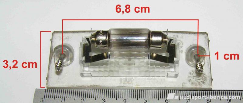

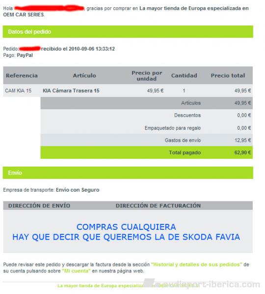

spyfly Publicado 1 de Septiembre del 2010 Autor Denunciar Publicado 1 de Septiembre del 2010 en supersoundone, venden varias, la que necesitamos no aparece en la web, pero mandandoles un email indicando que se va a comprar una camara para audi de la web y pagandola les indicais que necesitais una para audi a4 y que la que encaja bien es la de skoda fabia y ellos ya saben , llega en 2 dias o menos.... Son muy profesionales y les podeis mandar cualkier consulta... yo le envia mi luz con las medidas en una foto y fueron ellos los q me dijeron pues la de skoda fabia es clavada.... q sepais... Responder

JuanK_A64F Publicado 6 de Septiembre del 2010 Denunciar Publicado 6 de Septiembre del 2010 Por Fin pero ya veis el precio................. Responder
spyfly Publicado 6 de Septiembre del 2010 Autor Denunciar Publicado 6 de Septiembre del 2010 Por Fin pero ya veis el precio................. si si eso es unos 50e mas gastos d envio... Responder

spyfly Publicado 8 de Septiembre del 2010 Autor Denunciar Publicado 8 de Septiembre del 2010 hoy festivo en mi ciudad he aprovechado para poner la camara. Tiempo empleado desde inicio hasta el final 4 horas. Primer paso quitar las moqueta interior del porton del maletero. Despues Desatornillar barra donde se alojan las luces de matricula y sacar la apertura de llave del maletero y desenchufar todos los conectorres (5). La barrita queda suelta. Quitar en plastico transparente de la luz y tb el hueco donde esta va a lojada de color negro. Con una sierra cortarle los conectores y hacerle un agujero para que libren los cables de la camara y volver a montarlo y tb la barra completa asi como la moketa. Despues simplemente atornillar el cristalito con la camara integrada. Llegado a este punto los agujeros del critalito nuevo no coinciden exactamente con los del zocalo negro. Uno coincide genial pero el otro desvia como medio centimetro y no encaja por eso tube que ponerle un tornillo de estos con punta que taladran y enrroscan. Para que taladrase el plastico nogro y sirviese de sujeccion para el cristalito con la camara. Una vez montado todo decir que queda de lujo... y se ve de pm... El miedo que teniamos que no fuese suficiente con una camara sin led infrarojos pues duda resulta se ve incluso mejor que con la que tenia con infrarrojos. Será que la camara tiene mucha sensibilidad pero en mi garage de verdad q se ve mejor esta nueva q la otra... os dejo varias fotos que le he sacado... Responder

JuanK_A64F Publicado 8 de Septiembre del 2010 Denunciar Publicado 8 de Septiembre del 2010 (editado) Killo, esta tarde he intentado colocarlo y los huecos de los tornillos no encajan bien, has tenido que romperlo o esforzar??? Editado 8 de Septiembre del 2010 por Carlos A4 B5 Responder

JuanK_A64F Publicado 8 de Septiembre del 2010 Denunciar Publicado 8 de Septiembre del 2010 mirar la diferencia, es minima. Responder
