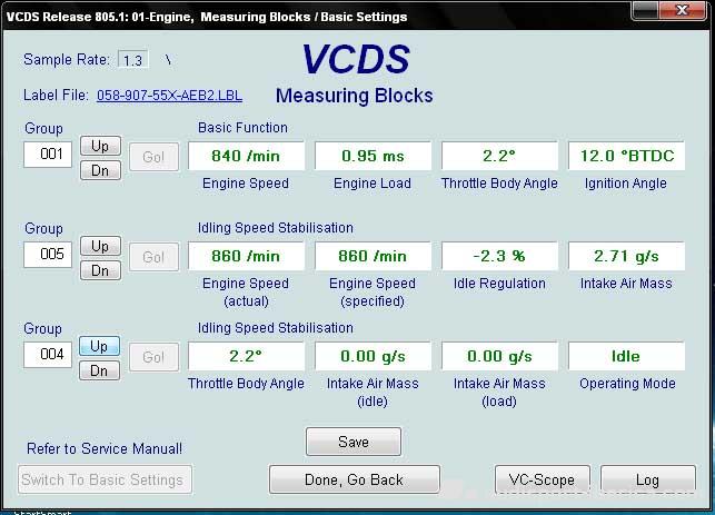

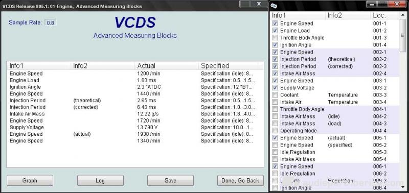

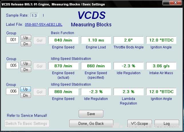

TRACKER_A6 Publicado 30 de Agosto del 2010 Autor Denunciar Publicado 30 de Agosto del 2010 mas pruebas, parece ser que si le llega señal a la centralita pero no la manda al marcador. o la centralita o el cable esta roto hasta que no me llegue la otra centralita no lo sabre fijo aqui estan los datos que envia: Responder
wizard1000 Publicado 30 de Agosto del 2010 Denunciar Publicado 30 de Agosto del 2010 buena ahora a esperar k llegue la centralita Responder
