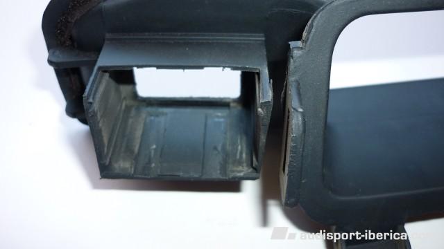

seresmi Publicado 30 de Agosto del 2010 Denunciar Publicado 30 de Agosto del 2010 Desmontar, con cuidado seguro que se hace. El caso es como lo quito del tirador de la puerta??????????????????????????. Esta pegado ???????????????????????????. No se si me explico....... El tirador de la puerta tiene, por la zona del cuerpo del pulsador, como una cajita donde el pulsador va metido. El pulsador tiene en la parte superior, en los lados largos, cuatro pestañitas (dos a cada lado). Hay que introducir por los lados, desde abajo, una herramienta plana y fina (como la del post que he puesto el enlace) entre el pulsador y la cajita que tiene el tirador. Una vez metidas las dos "laminas", empujar el pulsador hacia abajo, haciendo presión en el botón. Espero haberte ayudado. Este fin de semana que viene, desmontaré el tirador de mi puerta para cambiar uno que no me funciona. Si no lo has conseguido, miraré de hacerte un reportaje fotográfico (brico). Saludos. Responder

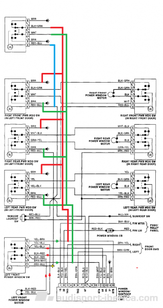

Sito87 Publicado 2 de Septiembre del 2010 Denunciar Publicado 2 de Septiembre del 2010 Hola, Estaba pensando en hacer un boton para subir y bajar todos los cristales a la vez, pero yo no tengo lo de la alarma... he pensado que un esquema asi quizas funcione que opinais? Responder
Sito87 Publicado 2 de Septiembre del 2010 Denunciar Publicado 2 de Septiembre del 2010 Sigo pensando en eso de un boton que lo suba i lo baje todo... alquien ha visto este pulsador alguna vez? Responder

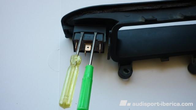

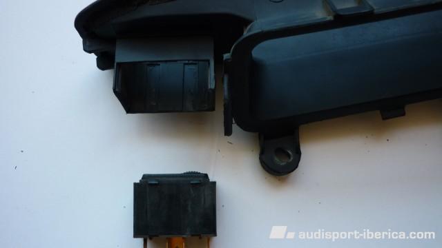

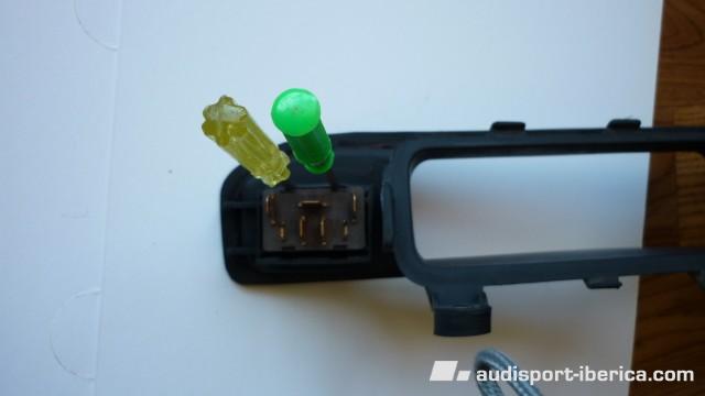

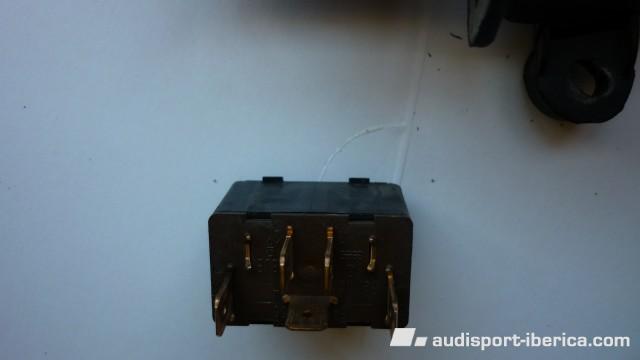

antoniod Publicado 5 de Septiembre del 2010 Autor Denunciar Publicado 5 de Septiembre del 2010 Bueno, al final no me di por vencido y lo consegui. Seresmi, tenias razon en todo. Siguiendo tus indicaciones logré sacar los pulsadores, abrirlos y cambiarles el led. Para sacar los pulsadores, he usado dos pequeños destornilladores para hacer palanca sobre las dos pestañas que tiene en el lado mas largo tal como se ve en las fotos. Mejor los destornilladores porque el tirador de la puerta tiene como una especie de canales por donde es mas facil deslizarlos que una hoja de sierra por ejemplo. GRACIAS y saludos Responder
