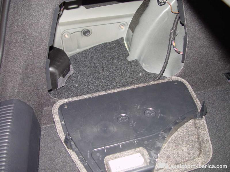

fansik Publicado 28 de Agosto del 2010 Denunciar Publicado 28 de Agosto del 2010 Bueno, el mini brico no tiene mucha importancia pero está relacionado con mi duda. El mini brico. El revestimiento lateral izquierdo del maletero tiene una puertecita con un hueco en el interior que es útil para guardar objetos. En mi caso al no tener GPS ni otros dispositivos que van ubicados en este hueco, pues viene vacío y queda bastante espacio para guardar cosas. El problema es que trae una especie de espuma de colorines muy débil en el suelo haciendo como de aislante, y si guardamos cosas, pues con el tiempo se irá deteriorando. Solución, poner una pequeña moquetita recortada con la forma del hueco. La moqueta que he utilizado la venden en leroy merlin a unos 4€ el m2 y es prácticamente el mismo color que el tapizado del maletero así que queda bastante elegante el hueco tapizado. Foto del resultado: Responder

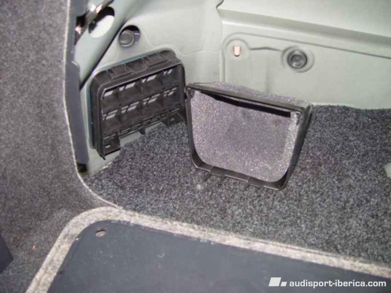

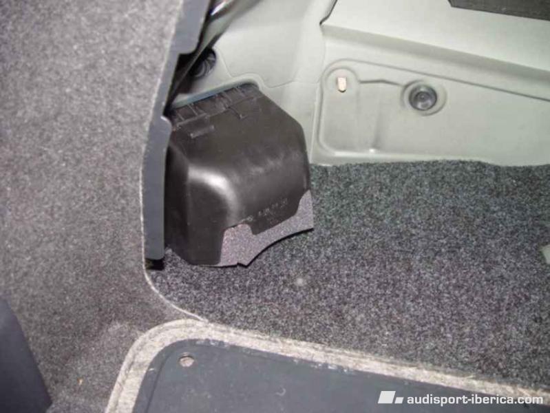

fansik Publicado 28 de Agosto del 2010 Autor Denunciar Publicado 28 de Agosto del 2010 AHORA LA DUDA: En ese mismo hueco hay una pieza de plástico situada a la izquierda. Se puede desmontar fácilmente tirando de ella y está cubierta por una espuma, como si fuera un filtro, tapando una rejilla como se ve en las siguientes fotos. El caso es que creo que por aquí no pasa ningún conducto de aire y esto está prácticamente detrás del piloto trasero, así que no entiendo para qué sirve. El caso es que si no sirve para nada se podría quitar y habría más espacio, pero dudo mucho que hayan colocado algo que no sirve para nada, a no ser que esté ahí para algún extra el cual no tengo, en cuyo caso sí se podría quitar. En fin, a ver si alguien sabe para qué es esto o para qué vale y si se puede quitar o no. Responder

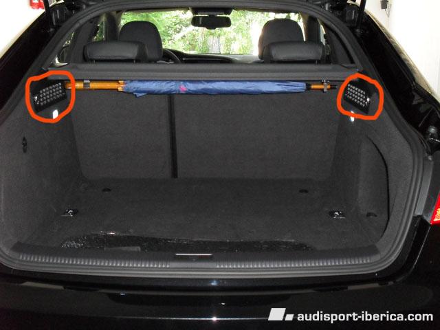

Rushifuru Publicado 30 de Agosto del 2010 Denunciar Publicado 30 de Agosto del 2010 (editado) Creo que es una salida de aire del habitaculo/maletero al exterior. Cuando cierras la puerta del coche (estando las demas cerradas tambien) para que el aire del interior tenga un escape y no "rebote" la puerta, y tambien para que al abrir la puerta no haga "vacio" y vaya mejor. Los coches suelen tener salidas de aire en la parte trasera en el montante de la puerta trasera o en el maletero y creo que este es el caso. Quizas si pones algo de precinto, celo, o cinta americana tapando los dos huecos (uno a cada lado del maletero) quizas se produzca el rebote que os comento al cerrar la puerta. Porque en el sitio que esta es dificil que una persona, pòr fuera, pusiera la mano para ver si "excupe" aire al cerrar la puerta, pero es lo mas probable. Quizas ese "codo" que as desmontado sea a modo de embellecedor o que "algo" que metamos en ese compartimento no se ruede y lo tapone Si es este el caso no seria problema quitar el "codo" pero que no se ciege la salida de aire Estoy casi seguro que es eso pero si no corregidme.... Un saludo!! Editado 30 de Agosto del 2010 por rushifuru Responder

Cuasar Publicado 31 de Agosto del 2010 Denunciar Publicado 31 de Agosto del 2010 La tapa y la rejilla se pueden desmontar y dejar el hueco de la chapa. Si yo quisiera quitarlos para ganar espacio, pondría como mínimo una rejilla para que no pasara cualquier bicho y a ser posible una lámina, que haga la función de las láminas que tiene de fábrica que se pueden ver en la foto, para que pueda salir el aire pero no entrar a modo de válvula antirretorno. Responder
Rushifuru Publicado 31 de Agosto del 2010 Denunciar Publicado 31 de Agosto del 2010 Interesante respuesta, tiene pinta de ser para este fin. Lo analizaré y si me paso por el taller preguntaré, porque la verdad con la pieza quitada me caben mas cosas...jejeje. También miraré en el lado derecho del maletero a ver si hay otra, porque en tal caso tampoco pasaría nada porque se bloquera una ligeramente. Quizá lo que me no me encaja es que el hueco está dentro de un habitáculo cerrado por lo que al cerrar la puerta del maletero el aire tendría que pasar por las ranuras de la moqueta de las paredes del maletero para poder escapar por este hueco. Por supuesto la hipótesis sólo es válida para la puerta del maletero, puesto que el resto de puertas sólo afectan al habitáculo principal del vehículo que no está comunicado con el maletero y por lo tanto el efecto de descompresión tampoco tendría sentido. En fin, seguiré investigando y ya contaré... Claro, claro... En otros coches estaba en los pilares traseros de la carroceria y lo he mirado esta mañana, y las rejillas que dan paso del aire del maletero al doble fondo donde estan las salidas son estas marcadas en rojo. Me imagino que el aire del habitaculo pasara al maletero entre el asiento trasero y la bandeja . El mio es un A5 SB, en el Coupe no se por donde pasará el aire Un saludo P.D. ASI veis tambien un pequeño brico que hice en un rato para que el paraguas no estuviera dando tumbos por el maletero. Responder
