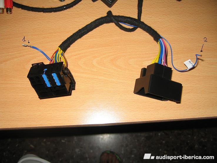

Pues he comprado este interface para RNSE,para poder conectar la camara de marcha atras(NO ORIGINAL) y un TDT.
Lo tengo todo bastante claro menos los cables que marco en la foto con Nº 1 y Nº 2.
Esto es lo que me ha respondido el comprador,en ingles y con los traductores que encuentro por google no me aclaran mucho,
blue wire no. 1 you have to connect to C connector 2 pin in quadlock connector (attachmnet you can fins the scheme) and blue wire no. 2 to 12 V rear light signal
naviservice
traduccion:No.1 azul del alambre. que usted tiene que conectar con el perno del conectador 2 de C en el conectador del quadlock (attachmnet usted puede las aletas el esquema) y el No.2 azul del alambre. naviservice ligero posterior de la señal a 12
V

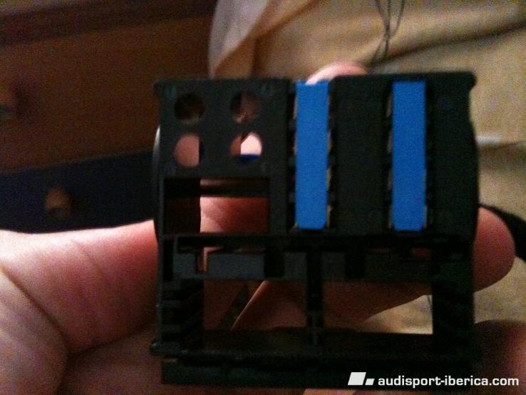

Creo que le Nº 2 tengo que conectarlo a la luz de marcha atras o 12V y el Nº 1 a (C connector 2 pin in quadlock connector) pero no se cual es,os pongo tambien una foto del conectro facra para que me ayudeis,un saludo

No ma llegado nada,en el cable pone:RFLS

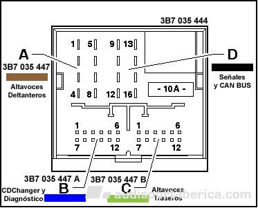

Hola Jorge_21,
El cable azul tienes que conectar, el lado que tiene el pin tienes que ponerlo en la posición dos del conector C (verde):
Y el otro extremo, el marcado como RFSL (señal de marcha atrás) depende de si te llega la señal al conector de origen o tienes que realizar tu la conexión.
