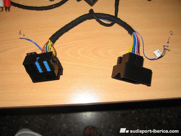

Jorge_21 Publicado 30 de Agosto del 2010 Denunciar Publicado 30 de Agosto del 2010 Hola aver si alguien sabe decirme donde conectar estos 2 cables que he numerado en la foto, El tio que me la vendio dice esto: blue wire no. 1 you have to connect to C connector 2 pin in quadlock connector (attachmnet you can fins the scheme) and blue wire no. 2 to 12 V rear light signal naviservice Y luego de conectarlo sabeis si tengo que hacer algo con VAG-COM o es solo montar y listo? Responder
Jorge_21 Publicado 30 de Agosto del 2010 Autor Denunciar Publicado 30 de Agosto del 2010 Hola acabo de conectar el conector numero 1 por lo cual solo me falta el numero 2,y se que va a la luz de señal trasera. Eso es la luz de fren?¿ o que luz es?¿? Responder

Jorge_21 Publicado 2 de Septiembre del 2010 Autor Denunciar Publicado 2 de Septiembre del 2010 Jorge, lo conseguiste? Me falta el numero 2 que no se a que luz tengo que conectarlo,aver si alguien me echa una manita Responder

golfinho Publicado 27 de Septiembre del 2010 Denunciar Publicado 27 de Septiembre del 2010 Jorge se me ha olvidado decirte que el cable que te falta es el que va conectado a la luz de marcha atrás, vamos la bombilla que se ilumina cuando metes marcha atrás. A ver si esta semana pongo el mio y te cuento por donde van los tiros.l Responder
