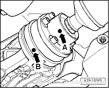

Tolo Publicado 14 de Octubre del 2010 Denunciar Publicado 14 de Octubre del 2010 Supongo que marcariais la posición antes de desmontar, así: Responder
SportQuattroLOVE Publicado 14 de Octubre del 2010 Denunciar Publicado 14 de Octubre del 2010 (editado) Que cosa mas rara te pasa Oscar. La verdad es que tienes razon en que lo ultimo que te queda por pensar es en el propio flector, en un defecto de fabricacion o incluso de montaje, sabes que va a presion en el propio eje y ya por pensar que pudieron meterlo algo cruzado. Mira Febi a ver si para el 200 tiene flectores, y sino no queda mas que intentar mirar un arbol completo en el desguace. Agota como ultima posibilidad el ir a Fuenlabrada y plantear el problema. Tolo, en ese manual se refiere a marcar la pieza y cazoleta antes del desmontajo o que ya van propiamente marcados de fabrica y hay que volver a alinear esas marcas?? Editado 14 de Octubre del 2010 por SportQuattroLOVE Responder
Tolo Publicado 14 de Octubre del 2010 Denunciar Publicado 14 de Octubre del 2010 Tolo, en ese manual se refiere a marcar la pieza y cazoleta antes del desmontajo o que ya van propiamente marcados de fabrica y hay que volver a alinear esas marcas?? La marca, por lo menos en modelos posteriores, es de fábrica. Aún a sí es habitual hacer marcas antes de desmontar. Responder
200T Publicado 14 de Octubre del 2010 Autor Denunciar Publicado 14 de Octubre del 2010 Tolo, en ese manual se refiere a marcar la pieza y cazoleta antes del desmontajo o que ya van propiamente marcados de fabrica y hay que volver a alinear esas marcas?? La marca, por lo menos en modelos posteriores, es de fábrica. Aún a sí es habitual hacer marcas antes de desmontar. Tolo, gracias. Eso es algo que ya he leído pero no, no se marcó. Ya ves...En el manual Bentley también se dice que se debe de marcar antes de desmontar, pero en el caso del 200, no hay marca en las piezas, asi que la referencia entre las piezas está perdida... En cuanto al flector de Febi que dices Alvaro....Como/Donde lo puedo buscar? Saludos Responder
