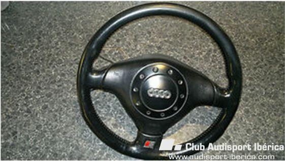

g17ipsc Publicado 20 de Octubre del 2012 Denunciar Publicado 20 de Octubre del 2012 Entonces y resumiendo porque con esto de mi ignorancia en temas de mecanica me estoy enagenando;audi a4 tdi año 96 para ponerle un volante de tres radios del s4 necesito un aro de esos y cambiarle la caña de la dorecion por la moderna....entiendo?mas que nada porque ya tengo el volante!!!y pense que era llegar y besar el santo Responder
sata Publicado 20 de Octubre del 2012 Denunciar Publicado 20 de Octubre del 2012 (editado) Entonces y resumiendo porque con esto de mi ignorancia en temas de mecanica me estoy enagenando;audi a4 tdi año 96 para ponerle un volante de tres radios del s4 necesito un aro de esos y cambiarle la caña de la dorecion por la moderna....entiendo?mas que nada porque ya tengo el volante!!!y pense que era llegar y besar el santo Si es uno como este: Es llegar y besar el santo. Si no es como ese tienes que hacerte con un adaptador,............... o cambiar la columna por una de caña ancha. Saludos. Edito: Pon una foto del volante,.... Editado 20 de Octubre del 2012 por sata Responder

g17ipsc Publicado 20 de Octubre del 2012 Denunciar Publicado 20 de Octubre del 2012 Entonces y resumiendo porque con esto de mi ignorancia en temas de mecanica me estoy enagenando;audi a4 tdi año 96 para ponerle un volante de tres radios del s4 necesito un aro de esos y cambiarle la caña de la dorecion por la moderna....entiendo?mas que nada porque ya tengo el volante!!!y pense que era llegar y besar el santo Si es uno como este: Es llegar y besar el santo. Si no es como ese tienes que hacerte con un adaptador,............... o cambiar la columna por una de caña ancha. Saludos. Edito: Pon una foto del volante,.... Pues ese debe ser,me lo a conseguido mi cuñao y hasta que vaya a galicia na de na....haber si me manda una foto y la cuelgo.Entonces si es el de la foto sacar el otro y meter este no? Haber si hay suerte.... Graciñas!!!!! Responder
g17ipsc Publicado 31 de Octubre del 2012 Denunciar Publicado 31 de Octubre del 2012 Entonces y resumiendo porque con esto de mi ignorancia en temas de mecanica me estoy enagenando;audi a4 tdi año 96 para ponerle un volante de tres radios del s4 necesito un aro de esos y cambiarle la caña de la dorecion por la moderna....entiendo?mas que nada porque ya tengo el volante!!!y pense que era llegar y besar el santo Si es uno como este: Es llegar y besar el santo. Si no es como ese tienes que hacerte con un adaptador,............... o cambiar la columna por una de caña ancha. Saludos. Edito: Pon una foto del volante,.... Pues ese debe ser,me lo a conseguido mi cuñao y hasta que vaya a galicia na de na....haber si me manda una foto y la cuelgo.Entonces si es el de la foto sacar el otro y meter este no? Haber si hay suerte.... Graciñas!!!!! Bueno esta mañana he ido al desguace a por un tema para otro coche,y como estaba alli,decidi preguntar por el volante de la foto. El tio me dice que tiene dos uno en negro y otro en cuero color crema,le digo cuanto es la broma y me dice que 150 leuros.Y digo bueno pues otro dia,y cual es mi sorpresa que el chaval me dice espera porque creo que hoy li tenemos de oferta ;yo flipando; total que el volante de la foto con airbag y todo 80 euros!!!!!!!!por supesto,que me lo quedè.Es un buen precio creo......Siempre escribo desde el movil,prometo poner fotos en cuanto este montadi. Un saludo Responder
Athabasco Publicado 3 de Noviembre del 2012 Denunciar Publicado 3 de Noviembre del 2012 Oye si puedes poner una foto mejor por que los hay parecidos pero son de la version posterior y no te sirven. Si es como este no te vale, ves la diferencia? Responder
g17ipsc Publicado 3 de Noviembre del 2012 Denunciar Publicado 3 de Noviembre del 2012 Pues no me vale,lo que me jode es que en"desguaces la torre"no creo qur necesiten decir que si a una pieza por vender,es mas el que me lo vendio me aseguro que si valua porque el tiene el mismo coche que yo,y aeemas lo tenian catalogado como "95-00". En fin la novatada del mes me la pido yo,que lo sepais. Le mire la caña e la direccion y es la estrecha......en fin pardillo yo. Responder

sata Publicado 3 de Noviembre del 2012 Denunciar Publicado 3 de Noviembre del 2012 (editado) Lo del adaptador para la caña es una leyenda urbana, todo el mundo habla sobre el pero nadie lo ha visto...... En serio, yo todavía no he conseguido verlo por ningún lado y eso que no paro de ver gente que afirma que sí lo hay! De leyenda nada.Lo tienes en el foro,..............,........... http://www.audisport...olante-post-97/ Se lo curró nanisete. Saludos. Editado 3 de Noviembre del 2012 por sata Responder
Athabasco Publicado 3 de Noviembre del 2012 Denunciar Publicado 3 de Noviembre del 2012 En fin que he buscado en milanuncios y segundamano y el adaptador de marras no lo encuentro ,algun alma caritativa que me diga donde comprarlo??Se gratificara con cañas,mirindas y tapas varias.... P.D:aparte de la mecanica internet tampoco es lo mio Lo del adaptador para la caña es una leyenda urbana, todo el mundo habla sobre el pero nadie lo ha visto...... En serio, yo todavía no he conseguido verlo por ningún lado y eso que no paro de ver gente que afirma que sí lo hay! Pues eso será por que no habeis buscado o leido bien, pero de leyenda urbana, nada. Ese adaptador lo llevan los ibiza II en el volante y vale 10 €. Hay un post de uno que se lo puso, le costó por que creia que no le servia por que lo le entraba, pero es que tiene que entrar duro. Al final lo puso, el problema que aun no funciona el buscador del foro, mirar de hacerlo con el google de la manera que se explica a ver si lo encontrais. Tambien deciros que yo persinalmente he visto ese adaptador en un enlace de ebay. S2 Responder
