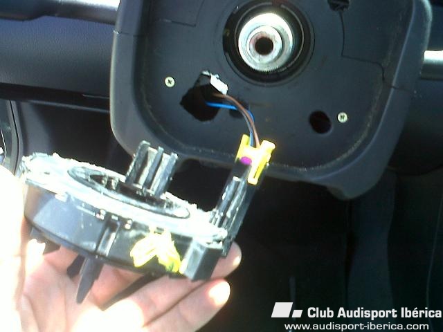

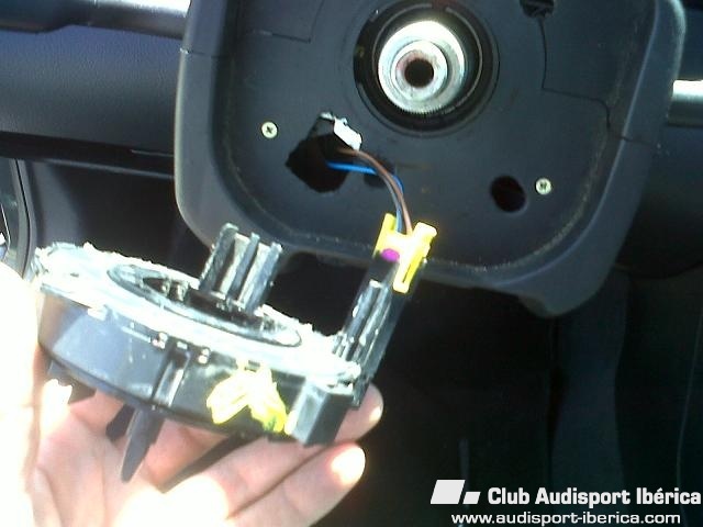

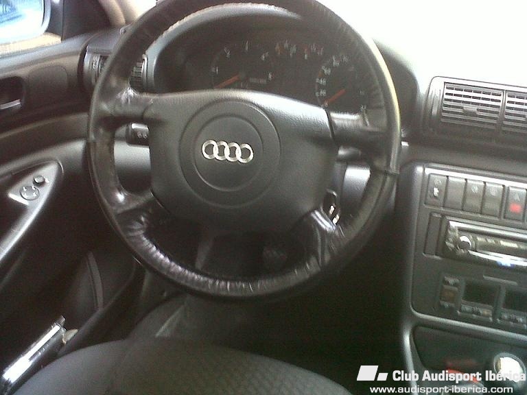

nanisete Publicado 22 de Noviembre del 2012 Denunciar Publicado 22 de Noviembre del 2012 (editado) Mirare nanisete,estoy a la espera de un presupuesto,si no me convence,a tomar x c..o,vendo el volante y espero a encontrar uno. Por cierto en mi pieza cuadrada hay 3 tornillos y salir, salen,lo que no sale es la p..a pieza. Salu2 esa pieza cuadrada es el anillo del airbag de nuestro modelo, supongo, no lo saques del volante desmonta el volante y con el anillo puesto corta los cables, total ese anillo de airbag no te vale, tendras que ponerle el nuevo que es redondo para que no te desanimes te pongo foto de como quedo el mio bueno en el tapizado del volante no te fijes mucho..... es una larga historia..... Editado 22 de Noviembre del 2012 por nanisete Responder

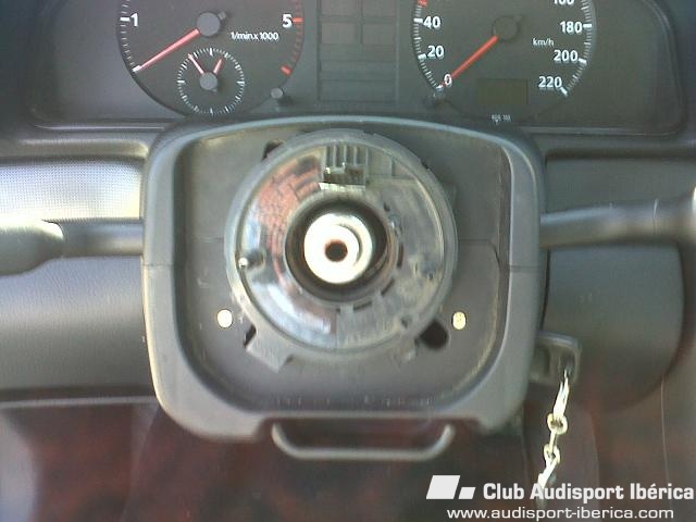

nanisete Publicado 22 de Noviembre del 2012 Denunciar Publicado 22 de Noviembre del 2012 (editado) asi es como deberia quedarte el anillo adaptado, luego es solo colocar el volante asi es como debes adaptarlo Como puedes apreciar el adaptador de la caña ya esta colocado en su sitio Editado 22 de Noviembre del 2012 por nanisete Responder
g17ipsc Publicado 22 de Noviembre del 2012 Denunciar Publicado 22 de Noviembre del 2012 Pero haber,el adaptador de marras,aparece en la foto o hay que meterlo en el volante? Por que en la caña no entra!! ,lo juro!!! Y ahi nanisete veo 3 cables ,en el mio solo hay dos,el marron y el azul.Me han pasado presupuesto 70 euris,sobre dos horas de curro y como tengo el clausor xungo porque el coche se me queda sin luces el martes se quedara en el mecanico. Haber si de una vez lo pongo leñe y os lo enseño!!! Responder
