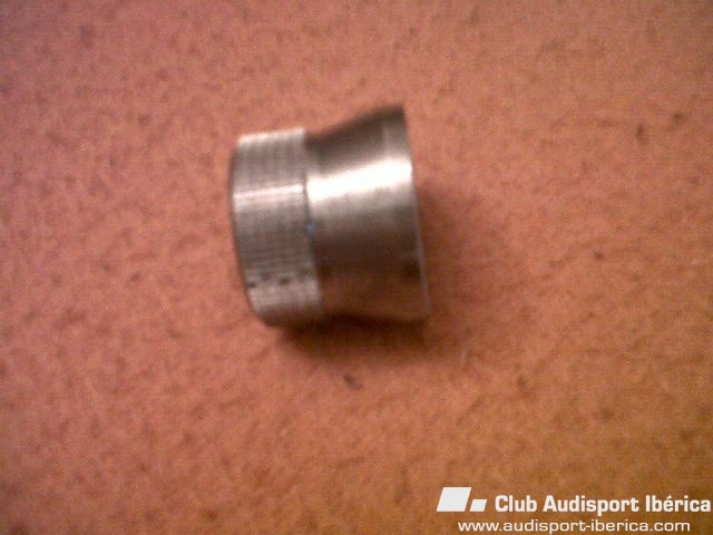

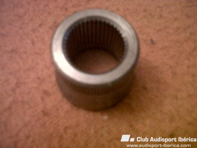

nanisete Publicado 23 de Noviembre del 2012 Denunciar Compartir Publicado 23 de Noviembre del 2012 en las fotos ya esta insertado en la caña, si te fijas en ellas veras la caña del colante (que tiene como un agujero en el centro) y alrededor se ve un "escalon" que en la segunda foto se le aprecian las estrias, ese es el adaptador ya insertado en su sitio este es el adaptador, si has comprado el original de seat y si has leido mi post, tendras que recortarlo para que te quede asi Responder Enlace al comentario Compartir en otros sitios web More sharing options...

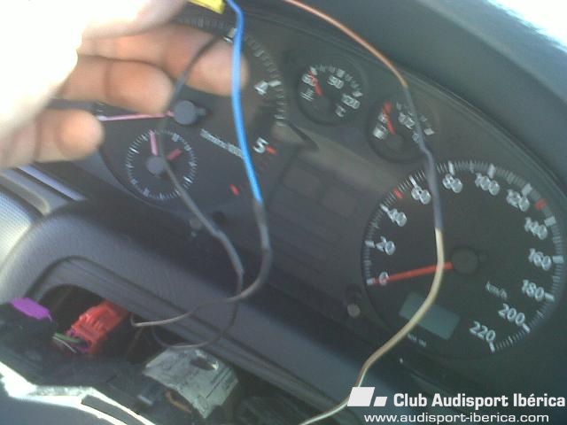

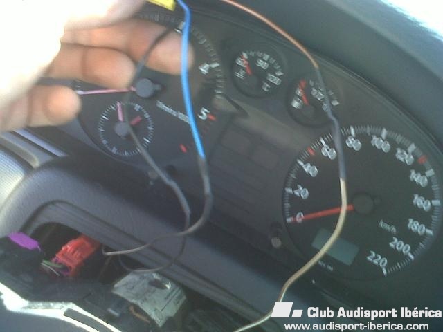

nanisete Publicado 23 de Noviembre del 2012 Denunciar Compartir Publicado 23 de Noviembre del 2012 Los cables son 3, 2 para el conector del airbag y uno para el claxon Responder Enlace al comentario Compartir en otros sitios web More sharing options...
g17ipsc Publicado 23 de Noviembre del 2012 Denunciar Compartir Publicado 23 de Noviembre del 2012 La pieza es nueva de seat,y con razon no me entraba,lei en tu post que moreno100 ,la habia insertado sin recortar,con razon ni me entraba,y yo dale que te pego...De todos modos hasta navidades nada que me subo a mi tierra,aun asin como al marte tiene que ir al taller probablemente le cambie todo,asin tendre mas opciones de cara al futuro. Te estas ganando las mirindas nanisete jejejeje. Responder Enlace al comentario Compartir en otros sitios web More sharing options...
nanisete Publicado 24 de Noviembre del 2012 Denunciar Compartir Publicado 24 de Noviembre del 2012 jajajajaaja es que me estoy imaginandote con el martillo intentando meter el adaptador SIN RECORTAR........ :lmfao: , asi ni de coñaaaaa. recortalo como en la foto y ya veras como va saludos Responder Enlace al comentario Compartir en otros sitios web More sharing options...
g17ipsc Publicado 24 de Noviembre del 2012 Denunciar Compartir Publicado 24 de Noviembre del 2012 Si yo te contara.......y la peña que pasaba mirandome con cara de decir ,"y este iluminado".......una pregunta,el adaptador amarillo para empalmar los cables en la parte de abajo de airbag lo compraste en la casa o en el desguace???.Yo creo que el clausor me vale el mio,de todos modos mirare a fondo en el foro.He estado mirando por encima y no he visto nada.Al final esto sera como la obra del Escorial ...... Responder Enlace al comentario Compartir en otros sitios web More sharing options...
