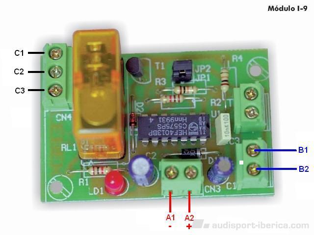

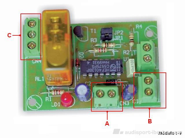

anuevo34 Publicado 5 de Septiembre del 2010 Denunciar Publicado 5 de Septiembre del 2010 Un principio no es necesario ningun fusible. Estaras protegido con el fusible de donde tomes la corriente, del clima en tu caso. Te presento el Kit de Cebek: A es la alimentación 12 v que tomas del clima B es la entrada del pulsador. Lleva opción para dos pulsadores. Tu solo utilizarás uno. C es la salida de corriente. Con un poco mas de detalle. ALIMENTACIÓN A1 Masa A2 Positivo 12 v del clima PULSADOR B1 Pin 4 B2 Pin 6 SALIDA C1 Positivo del sensor de aparcamiento y positivo del led (Pin 2) C2 Unir con A2 para que le lleguen 12v de contacto C3 El negativo del sensor de aparcamiento lo conectas a masa del A1. De esta manera el Kit funciona como un relé, cuando recibe la señal del pulsador manda corriente de C2 a C1 y cuando vuelves a pulsar la manda de C2 a C3. Como en C3 no hay nada conectado, hacemos que no le llegue corriente al sensor de aparcamiento...... PRUEBALO y ME CUENTAS, si no funciona lo de C1 lo pasas a C3 ya que a veces no coincide lo que dice el manual de cerrado o abierto en reposo. Responder
anuevo34 Publicado 5 de Septiembre del 2010 Denunciar Publicado 5 de Septiembre del 2010 (editado) Solo te falta tomar corriente de un botón cercano para que se ilumine de noche. El positivo al PIN 1 y el negativo al PIN 3 de tu boton. Con esto lo tienes todo completo...Si tienes alguna duda, pregunta. OJO!!!! He dado por supuesto de que el pineado de mi boton y del tuyo son iguales, pero me reitero en que deberías comprobarlo. Editado 5 de Septiembre del 2010 por anuevo34 Responder

ellocoautobusixta Publicado 6 de Septiembre del 2010 Autor Denunciar Publicado 6 de Septiembre del 2010 Una última cosa antes ponerme con sto,tengo la duda desd el principio,en algún sitio(creo q fue en ASI),q los led d stos pulsadores,el d iluminación y el otro,trabajaban a menos d 12v,a 5v creo.Aclarand sto,please,no vaya a ser q al meterle 12v haya fuegos artificiales,je je.Había planteado hacerlo así:1ro busco el + y el - general.2do desconecto la batería.3ro conecto a su lugar corresproodíente en el kit cebek cada tom d los pines del pulsado.4to conexiones cebek y cent.sens y como último paso conectarlo todo a corriente.Hablamos Responder
anuevo34 Publicado 6 de Septiembre del 2010 Denunciar Publicado 6 de Septiembre del 2010 (editado) Sobre los leds.......Son smd y trabajan entre 2,5 y 5 voltios......pero llevan una resistencia para que trabajen a su voltaje......Por lo que no debes preocuparte por ello.......Tu mete 12 v que no pasa nada........Al menos en el mio...... Te lo comento porque a algún botón le he cambiado el led para romper la monotonía del rojo (mi coche lleva todo en color rojo) De todas formas si tuvieras una fuente de alimentación podrías probar todo en casa antes de ponerlo en el coche. Es lo que suelo hacer yo....... Ya me contarás. Yo lo llevo instalado hace un año y funciona muy bien, aunque la verdad es que no lo utilizo mucho..........(el delantero). Te agradecería las palabras completas, creo que estoy muy mayor para descifrar mensajes.......(x, sto, q,......) Y ya puestos, los puntos y aparte..... Editado 6 de Septiembre del 2010 por anuevo34 Responder
