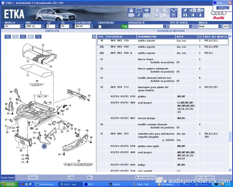

Pablo B Publicado 31 de Agosto del 2010 Denunciar Publicado 31 de Agosto del 2010 Buenos dias. Queria comentaros un pequeño problema que he tenido con el asiento de copiloto de un A 3 8P, el caso es que hay una pieza de plastico negra ( se ve en la foto) que se me ha partido. Es del mecanismo de abatir el asiento. Queria saber si existe la posibilidad de localizar la referencia de dicha pieza. Un saludo a todo el foro y gracias por adelantado. Responder
gallu81 Publicado 4 de Septiembre del 2010 Denunciar Publicado 4 de Septiembre del 2010 No sé si esto te servirá de algo... Si no lo ves bien, dímelo y te lo mando por correo o algo. Responder

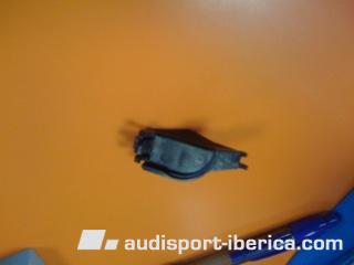

Pablo B Publicado 12 de Septiembre del 2010 Autor Denunciar Publicado 12 de Septiembre del 2010 Muchas gracias por la aportacion, al final lo que le pasaba es que se me habian roto las piezas del esay entry el lado de copiloto, el caso es que al final las piezas eran dos, una que va con un cable ( tengo que mirar la referencia que lo tengo en casa) aprox unos 10 € y una pieza de plastico que hace de tensor aprox 0,30€. un saludo y gracias por la aportación. Responder

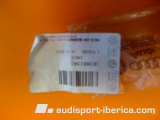

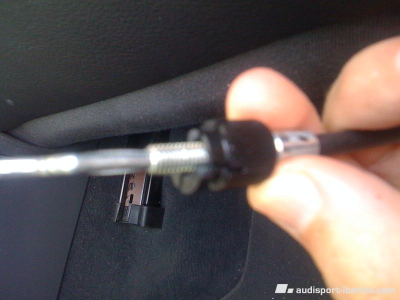

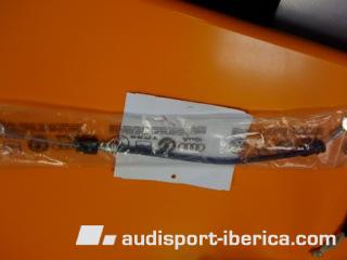

Pablo B Publicado 20 de Septiembre del 2010 Autor Denunciar Publicado 20 de Septiembre del 2010 Tu problema es, que el asiento abatia, pero no corria acia delante???Si es asi podrias poner las referencias de las piezas que has cambiado. Gracias Exactamente ese era el problema,que el asiento se abatia,pero no se iba para adelante. Tengo las referencias en el coche,me subo las piezas te las pego unas fotos y te paso las referencias. un saludo. Bueno aqui adjunto las fotos y te pongo la referencia para el cable por si no se ve en la foto es la 1K3881341 pero para la pieza negra no viene referencia , viene este numero 8313967RH, con que digas en el conce que es el easy entry o como se escriba sabran cual es. Si necesitas mas informacion de como instalarla dimelo. un saludo. Responder
