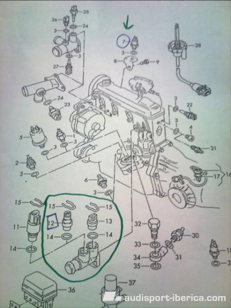

He consultado la Referencia del ETKA y según envío en el dibujo anexo, hay tres sensores de temperatura posibles y no se cual es el que envía la información al reloj, para ir cambiando a ver que es lo que no me funciona
He marcado los indicadores 7 - Termoconmutador culata para ventilador radiador (Es el sensor que va a la izquierda de la culata. Mando Tb. una foto)
Y tenemos los indicadores 12 y 13. El 12 indica en la guia que es un transmisor de temperatura con conmutador. Lleva tres polos y es de color gris. El 13 pone Sonda de Temperatura y es de color azul con dos cables.

es el sensor 12, el de tres pines.
Cambialo es muy facil. pero el fallo puede estar en los contactos detras del reloj

Efectivamente es el sensor 12, si lo cambias acuerdate de cambiar la junta que no vale nada y te evitas fugas, entra solo a presion y se sujeta con la grapita esa verda que lleva.
Si el termometro marca de menos casi seguro es el sensor, pero si marca a veces si y a veces no, lo mas seguro es que sea el contacto, es un fallo comun en estos coches.
