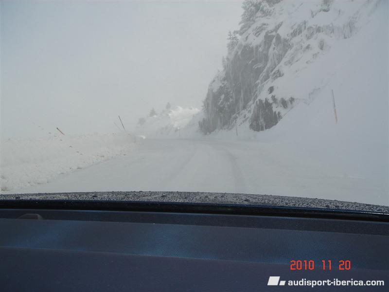

abuelo Publicado 20 de Noviembre del 2010 Denunciar Publicado 20 de Noviembre del 2010 Pues yo recomiendo los M+S para poder, por ejemplo pasar con TOTAL TRANQUILIDAD por sitios como ESTE: Responder

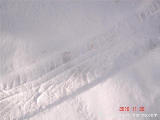

abuelo Publicado 20 de Noviembre del 2010 Denunciar Publicado 20 de Noviembre del 2010 Y dejar una huella -con algo de hielo incluso debajo- tal que ASI: Responder
rlaurent Publicado 21 de Noviembre del 2010 Denunciar Publicado 21 de Noviembre del 2010 Hasta finales todavia no las cambiare. Por cierto, aunque lleves neumaticos de invierno, unas cadenas en el maletero son imprescindibles ante una fuerte nevada. Rectifico mis palabras..... ayer hubo una buena nevada en Andorra y tuve que cambiar las ruedas en el parquing para poder salir a la calle!! Abuelo, que fotos mas guapas!! Como me hubiera gustado a mi estar alli con mi coche Responder
