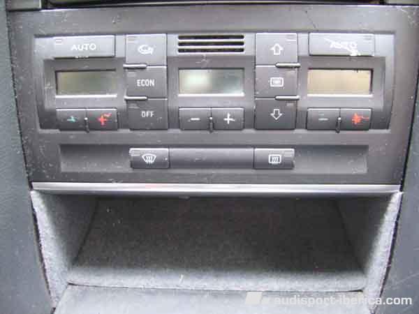

Nay Publicado 2 de Septiembre del 2010 Autor Denunciar Compartir Publicado 2 de Septiembre del 2010 de lo que me doy cuenta ahora es que de las dos fotos que ha puesto el vendedor, no parecen los mismos climas, por el espacio en la parte inferior del marco. ¿que opinais? GRACIAS Responder Enlace al comentario Compartir en otros sitios web More sharing options...
Tineo Publicado 2 de Septiembre del 2010 Denunciar Compartir Publicado 2 de Septiembre del 2010 de lo que me doy cuenta ahora es que de las dos fotos que ha puesto el vendedor, no parecen los mismos climas, por el espacio en la parte inferior del marco. ¿que opinais? GRACIAS ufff! el de tu coche es 1din y el de la primera foto del anuncio es 2din. El de la segunda foto si te valdría. La diferencia solo afecta al marco que es menos ancho, el chasis es el mismo. Se puede "bajar" el de 1din a 2din rebajándolo... pero no al revés, asi que es posible que no te sirva ese marco exterior. sl2. Responder Enlace al comentario Compartir en otros sitios web More sharing options...
