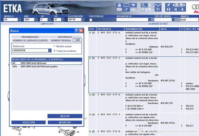

kalambrety Publicado 1 de Septiembre del 2010 Denunciar Publicado 1 de Septiembre del 2010 Buenas Al no disponer de ETKA no puedo confirmar si esta referencia es la del modulo de red de abordo bi-xenon, si alguien es tan amable de confirmarmelo; 4F0 907 279 E visto una por Ebay, pero no estoy seguro, era de un A6 4F 2.4 V6, el mio es un 2.0 TDI, hay problemas de compatibilidad? me refiero a diesel y gasolina. Gracias Responder
Susolopez Publicado 2 de Septiembre del 2010 Denunciar Publicado 2 de Septiembre del 2010 Buenas Al no disponer de ETKA no puedo confirmar si esta referencia es la del modulo de red de abordo bi-xenon, si alguien es tan amable de confirmarmelo; 4F0 907 279 E visto una por Ebay, pero no estoy seguro, era de un A6 4F 2.4 V6, el mio es un 2.0 TDI, hay problemas de compatibilidad? me refiero a diesel y gasolina. Gracias Esta tarde te lo miro Responder
ximo@6 Publicado 2 de Septiembre del 2010 Denunciar Publicado 2 de Septiembre del 2010 en que letra acaba la referencia? Responder
kalambrety Publicado 2 de Septiembre del 2010 Autor Denunciar Publicado 2 de Septiembre del 2010 en que letra acaba la referencia? Perdon acaba en L Responder
ximo@6 Publicado 2 de Septiembre del 2010 Denunciar Publicado 2 de Septiembre del 2010 (editado) ,,la que tu quieres es la de arriba creo porque no hay una que diga que es para xenon, pero si para lavafaros en que letra acaba la referencia? Perdon acaba en L Editado 2 de Septiembre del 2010 por ximo@6 Responder
kalambrety Publicado 2 de Septiembre del 2010 Autor Denunciar Publicado 2 de Septiembre del 2010 (editado) ,,la que tu quieres es la de arriba creo porque no hay una que diga que es para xenon, pero si para lavafaros en que letra acaba la referencia? Perdon acaba en L Joer muchisimas gracias compañero, que pasada el ETKA, solo una duda, hay pone año 2007 y el mio es de 2006, hay algun problema con eso?? Me puedes mirar esta referencia si no te importa 4F0907279J Muchisimas gracias de nuevo Editado 2 de Septiembre del 2010 por kalambrety Responder
ximo@6 Publicado 2 de Septiembre del 2010 Denunciar Publicado 2 de Septiembre del 2010 (editado) fíjate en la ventana donde pone busca, hay sale los modelos que la llevan, que pone a6 2005-2008 tanto quattro como no, avant o berlina te la he puesto para evitar esta pregunta, pero en fin ta la contesto Editado 2 de Septiembre del 2010 por ximo@6 Responder
kalambrety Publicado 3 de Septiembre del 2010 Autor Denunciar Publicado 3 de Septiembre del 2010 fíjate en la ventana donde pone busca, hay sale los modelos que la llevan, que pone a6 2005-2008 tanto quattro como no, avant o berlina te la he puesto para evitar esta pregunta, pero en fin ta la contesto Joer que torpe, no lo habia visto, por lo que veo las referencias son las mismas a salvo de la letra al final, pues entiendo que la unidad que debo de coger sea minimo con terminacion K. Muchisimas gracias ximo@6 por tu tiempo. Responder
