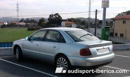

ramoncin70 Publicado 20 de Octubre del 2010 Denunciar Compartir Publicado 20 de Octubre del 2010 (editado) Hola, la verdad que está muy bonito tu Audi. Aqui te subo una foto del abuelo A4-B5 1.9 Tdi, rumbo a los 500.000 Km. No sin una gran colección de averias sobre todo de tipo electrónico. Sin embargo siempre me ha traido de vuelta a casa. Ya cumplío los 15. Qué lo disfrutes¡¡¡¡ Editado 20 de Octubre del 2010 por ramoncin70 Responder Enlace al comentario Compartir en otros sitios web More sharing options...
CorradoVR6 Publicado 28 de Octubre del 2010 Autor Denunciar Compartir Publicado 28 de Octubre del 2010 Felicidades por esos 15 añitos, el mio ya tiene 13 y aún le faltan 300.000km para cogerte. Esas llantas son las réplicas del A8 o las originales. El anterior dueño las llevó montadas en 18" y le quedaban de vicio, pero cuando tocó cambiar neumáticos las cambió por las que llevo ahora de un A3 sportback en 225/45/17 con neumáticos casi nuevos. Yo lo había visto con las réplicas en 18" y las añoro. Responder Enlace al comentario Compartir en otros sitios web More sharing options...

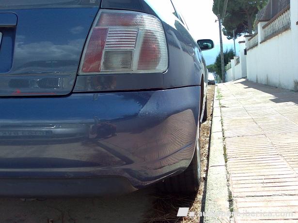

CorradoVR6 Publicado 28 de Octubre del 2010 Autor Denunciar Compartir Publicado 28 de Octubre del 2010 Esta muy cuidado!!.Me gustan tus llantas.Llevas separadores?.Es que esas son de un A3,no y son ET50...200.000 klms no son nada para ese coche!!. Un saludo.Portugues. Por fin conseguí los separadores, las llantas del A3 són ET56 y casi rozaban con la torreta del amortiguador. ASI que le monté, gracias a un forero de los B6, unos separadores de doble centraje de 16mm delante y unos de 20mm detrás. La cosa quedó ASI ET 40 delante y ET 36 detrás. Mucho mejor esteticamente. Responder Enlace al comentario Compartir en otros sitios web More sharing options...
_SPaRK_ Publicado 29 de Octubre del 2010 Denunciar Compartir Publicado 29 de Octubre del 2010 Esta muy cuidado!!.Me gustan tus llantas.Llevas separadores?.Es que esas son de un A3,no y son ET50...200.000 klms no son nada para ese coche!!. Un saludo.Portugues. Por fin conseguí los separadores, las llantas del A3 són ET56 y casi rozaban con la torreta del amortiguador. ASI que le monté, gracias a un forero de los B6, unos separadores de doble centraje de 16mm delante y unos de 20mm detrás. La cosa quedó ASI ET 40 delante y ET 36 detrás. Mucho mejor esteticamente. Esto sin fotos no vale nada Salu2! Responder Enlace al comentario Compartir en otros sitios web More sharing options...

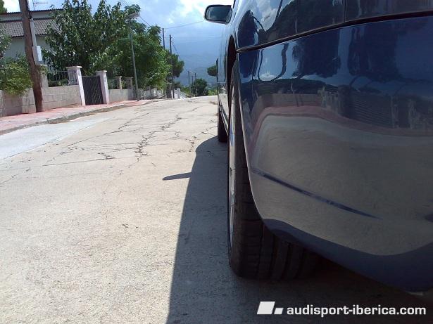

CorradoVR6 Publicado 29 de Octubre del 2010 Autor Denunciar Compartir Publicado 29 de Octubre del 2010 Tengo unas fotos de cuando los monté detrás. Antes. <_< Responder Enlace al comentario Compartir en otros sitios web More sharing options...
CorradoVR6 Publicado 29 de Octubre del 2010 Autor Denunciar Compartir Publicado 29 de Octubre del 2010 Después. <_< Responder Enlace al comentario Compartir en otros sitios web More sharing options...

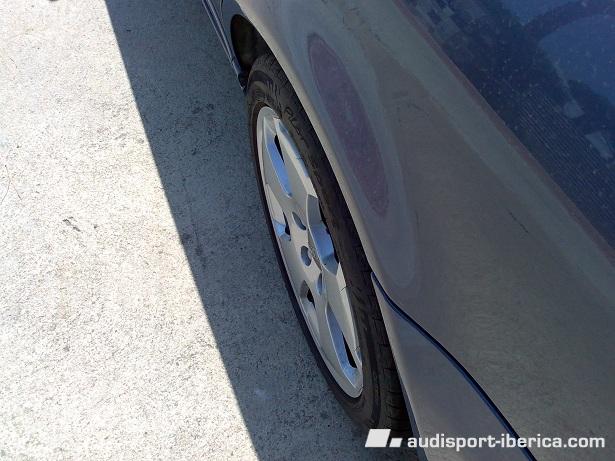

CorradoVR6 Publicado 29 de Octubre del 2010 Autor Denunciar Compartir Publicado 29 de Octubre del 2010 Antes. <_< Responder Enlace al comentario Compartir en otros sitios web More sharing options...

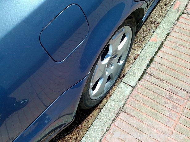

CorradoVR6 Publicado 29 de Octubre del 2010 Autor Denunciar Compartir Publicado 29 de Octubre del 2010 Esto parece Barrio Sesamo. Y después. <_< Responder Enlace al comentario Compartir en otros sitios web More sharing options...
MAIK_RS Publicado 29 de Octubre del 2010 Denunciar Compartir Publicado 29 de Octubre del 2010 Como se notan los separadores,es un toque que a cualquier coche le quedan de vicio,muy bonito tu B5. Saludos. Responder Enlace al comentario Compartir en otros sitios web More sharing options...
