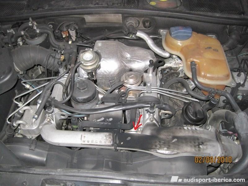

sfpelaez Publicado 2 de Septiembre del 2010 Denunciar Publicado 2 de Septiembre del 2010 Pues eso, que hoy haciéndome amigo del coche e intimando, la quitar el embellecedor del motor he visto que habia una especie de "carbonilla" como la que sale de los escapes, pero en la parte alta del motor (adjunto foto). Es normal?? cual podría ser su procedencia?? debo preocuparme?? Otra cuestión (sin pretender abusar :-)). He desmontado la tapa de plastico qeu cubre la batería y el filtro del habitáculo, y este ultimo estaba en su caja pero sin tapadera, es decir, qeu nada mas quitar el protector de plástico que cubre todo se ve perfectamente el filtro, es así o me falta la parte superior de la caja?? (se me olvido echarle la foto ) Responder
UVAS Publicado 2 de Septiembre del 2010 Denunciar Publicado 2 de Septiembre del 2010 tiene toda la pinta de que tengas alguna piquera en el sistema de recirculacion de gases que te esta manchando eso. preocuparte pues bueno, por ahi estaras perdiendo presion de aire casi seguro. no se que opinara el resto de la gente. no creo qyue sea muy dificil localizar la fuga, mira de que forma se proyecta hacia el tubo manchado y seguro encuentras el origen de la misma. Responder
chemisky Publicado 2 de Septiembre del 2010 Denunciar Publicado 2 de Septiembre del 2010 Eso mismo me pasaba a mi. Prueba a apretar los tornillos de la EGR. Es el tubo que sale con una malla justo debajo. Pero primero, límpialo bien para ver si se soluciona el tema. Responder
madmack Publicado 3 de Septiembre del 2010 Denunciar Publicado 3 de Septiembre del 2010 Agua con jabón y el motor arrancado para detectar el picotazo. Aú así, si el agujero es muy grande incluso con la mano podrás encotrarlo Responder
bauman Publicado 3 de Septiembre del 2010 Denunciar Publicado 3 de Septiembre del 2010 Quizá se te haya ido alguna junta, limialo bien y localiza, respecto al filtro el mio va metido en un habitáculo según miras el motor a la izquierda y no lleva ninguna tapa. Saludos Responder

sfpelaez Publicado 5 de Septiembre del 2010 Autor Denunciar Publicado 5 de Septiembre del 2010 Bueno, hice lo que me comentasteis, y limpie el motor. Ahora se de donde sale toda esa carbonilla, justo de la junta que esta marcada con la flechita. Pensé que era apretar y listo, pero me equivoqué, se puede apreciar que le falta un trozo de junta. Mi pregunta es, la venden suelta, o necesito comprar todo un lote de juntas? Me interesa más hacer una junta yo mismo con papel para juntas? Gracias Responder
sfpelaez Publicado 5 de Septiembre del 2010 Autor Denunciar Publicado 5 de Septiembre del 2010 La foto expuesta es anterior a la limpieza, ehh!! Responder
bauman Publicado 5 de Septiembre del 2010 Denunciar Publicado 5 de Septiembre del 2010 Yo fuí al concesionario a comprar la junta que está justo encima del "20" de "2010" (encima de la fecha de la foto, jejeje) que creo que viene del intercooler y me la vendieron suelta, creo que era de aluminio y me cobraron unos 4 euros. Saludos Responder
chemisky Publicado 5 de Septiembre del 2010 Denunciar Publicado 5 de Septiembre del 2010 De ahí es de donde te decía que viene el problema. Yo? Símplemente no llevo ni junta (lo compré así, sin junta, y no pensaba que llevaba) y me tiraba carbonilla como a ti, porque uno de los tornillos estaba pasado y no apretaba. Le he metidon uno un poco más largo para que agarre los hilos de la rosca de más dentro, bien apretaico y hala! A correr!!! jajaja. Responder
sfpelaez Publicado 6 de Septiembre del 2010 Autor Denunciar Publicado 6 de Septiembre del 2010 Y no llevas junta???? Pues yo con un trozo de junta que se ve que falta, pongo la mano y noto como se escapa mucho aire, y al acelerar mucho mas todavia (aire caliente) me acercaré al conce para comprar una. Gracias por las respuestas Responder
chemisky Publicado 6 de Septiembre del 2010 Denunciar Publicado 6 de Septiembre del 2010 Y no llevas junta???? Pues yo con un trozo de junta que se ve que falta, pongo la mano y noto como se escapa mucho aire, y al acelerar mucho mas todavia (aire caliente) me acercaré al conce para comprar una. Gracias por las respuestas Nop, no llevo junta. Eso sí, va más apretaito que los tornillos de un submarino... Responder
sfpelaez Publicado 6 de Septiembre del 2010 Autor Denunciar Publicado 6 de Septiembre del 2010 Jejejeje.... Pues nada, esta mañana me he ido al conce y me han dado la junta que tenia rota. Coste: 0 € No me ha querido cobrar nada el muchacho de los recambios Responder
chemisky Publicado 6 de Septiembre del 2010 Denunciar Publicado 6 de Septiembre del 2010 Jejejeje.... Pues nada, esta mañana me he ido al conce y me han dado la junta que tenia rota. Coste: 0 € No me ha querido cobrar nada el muchacho de los recambios EN LA AUDI????????????????? Y no le has mirado las pupilas??? Será que le ha dado un bajón de azucar al muchacho...... Responder
