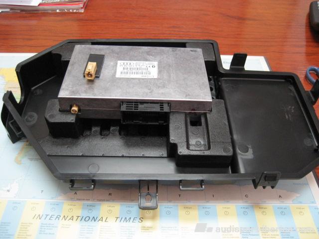

Hola, quisiera saber dónde va ubicado el bluetooth original en un a4 b6.
No sé si va detrás del navegador o de la radio, según los casos, o va detrás de la guantera.
A ver si alguien me ilumina un poco.
Gracias de antemano.
Un saludo.
Hola jjrm.
La ubicación original de la centralita de BT se localiza debajo del tapizado del asiento del copiloto. :thumbsup:
Por lo que hay que quitar el asiento para poder acceder. :thumbsup:
Te adjunto una foto de la caja donde se aloja.
Saludos, Malo. :drooling:
