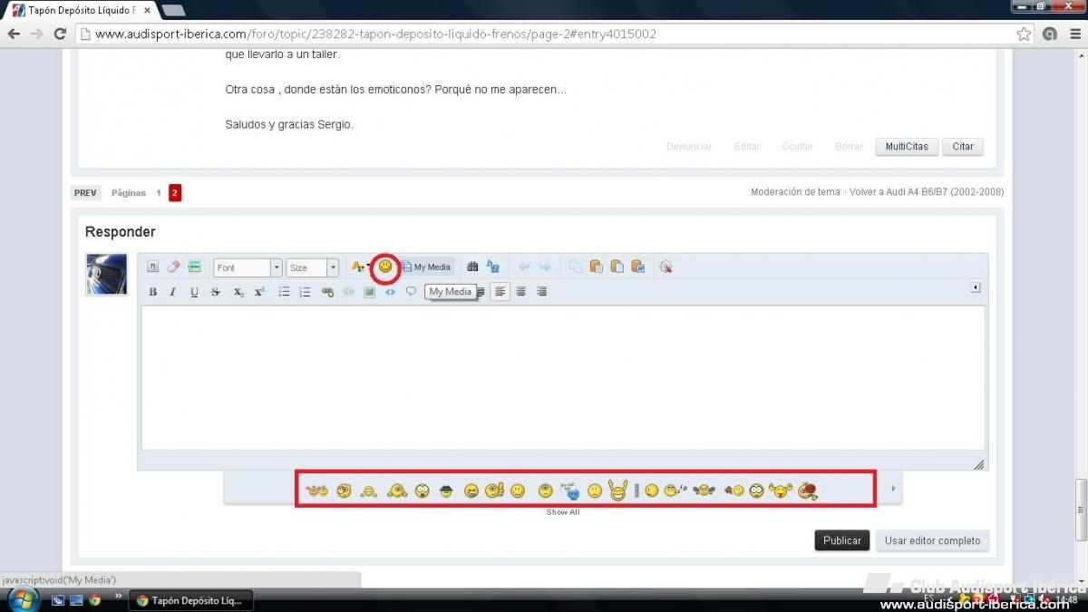

Diego Enrique Publicado 6 de Septiembre del 2013 Denunciar Publicado 6 de Septiembre del 2013 El purgado es mejor hacerlo con el coche encendido o apagado ?? Yo lo haría en un profesional, por lo que te van a cobrar te evitas problemas. Un saludo La verdad que me gustaría hacerlo a mi ya que así se que el trabajo queda bien hecho, no es que no me fié de un profesional pero tengo visto cada cosa... Lo que pasa, es que como en todo, al no hacerlo nunca tengo alguna duda, jeje, y si no estuviera seguro del todo pues no me quedaría otro remedio que llevarlo a un taller. Otra cosa , donde están los emoticonos? Porqué no me aparecen... Saludos y gracias Sergio. Responder
Serjio Publicado 6 de Septiembre del 2013 Denunciar Publicado 6 de Septiembre del 2013 Yo en eso no me la jugaría, hay sitios que lo hacen muy bien, como no lo hagas bien, que te coja aire es fácil. Emoticonos aquí están Responder
Diego Enrique Publicado 6 de Septiembre del 2013 Denunciar Publicado 6 de Septiembre del 2013 Yo en eso no me la jugaría, hay sitios que lo hacen muy bien, como no lo hagas bien, que te coja aire es fácil. Emoticonos aquí están Dibujo.jpg Gracias Sergio , la verdad es lo que dices tu , por lo que vale igual es mejor que me lo hagan en el taller. Yo estoy con el móvil y sigo sin poder ver emoticonos por ningún lado!!! Me molaba usarlos jeje Saludos Responder
Ivan Aquattro Publicado 6 de Septiembre del 2013 Denunciar Publicado 6 de Septiembre del 2013 Activa la opcion usar editor completo, abajo a la derecha y ya te sale la opcion. Responder

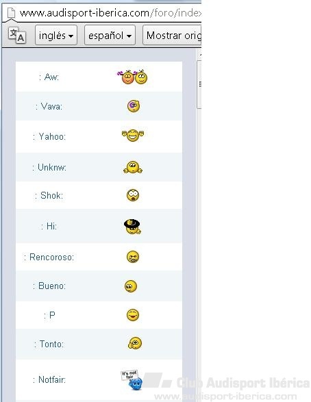

Diego Enrique Publicado 7 de Septiembre del 2013 Denunciar Publicado 7 de Septiembre del 2013 Activa la opcion usar editor completo, abajo a la derecha y ya te sale la opcion. Depende desde donde entre le saldrán o no. Yo si estoy con el móvil los pongo a mano. Nada , pues no encuentro la manera de encontrarlos o ponerlos. Como los pones a mano con el móvil?? Saludos y gracias Responder
Serjio Publicado 7 de Septiembre del 2013 Denunciar Publicado 7 de Septiembre del 2013 La traducción de cada emoticono va con unas palabras seguidas de : : te pongo una pequeña lista que sale Responder
