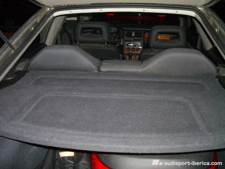

RomuloTDI Publicado 7 de Septiembre del 2010 Denunciar Publicado 7 de Septiembre del 2010 Y mas... Esta bandeja se la ve muy vacia, le faltan 2 woferes, dos medios y unos twiteres con un par de subs en cajon hermetico con bass reflex :ranting2: Responder
drojog Publicado 7 de Septiembre del 2010 Denunciar Publicado 7 de Septiembre del 2010 Si, y un grifo de cerveza y mesa de billar. Responder

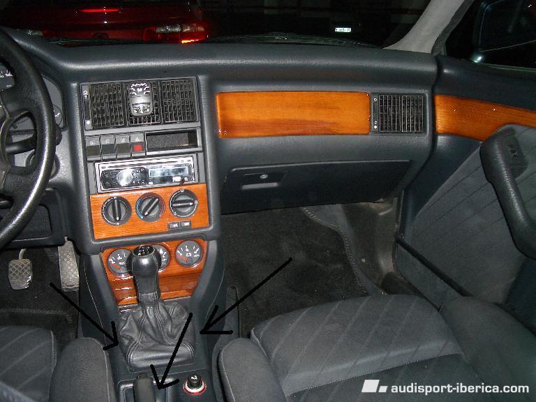

Billy Corgan Publicado 7 de Septiembre del 2010 Autor Denunciar Publicado 7 de Septiembre del 2010 Lo que me tiene escamado es una cosa; me pilla unos calentones la zona de los plasticos alrededor de la palanca de cambios, que no se de que puede ser, alguno os suena de algo este problema? Responder
RomuloTDI Publicado 7 de Septiembre del 2010 Denunciar Publicado 7 de Septiembre del 2010 Pues que te llega calor de la zona del motor, o.... que la caja de cambio se sobrecalienta por falta de valvulina (esto ultimo lo veo muy poco probable). Revisa que la parte inferior del coche tenga en buen estado el aislante termico, igual le falta y por eso te sube el calor. s2. Responder
perrete Publicado 7 de Septiembre del 2010 Denunciar Publicado 7 de Septiembre del 2010 El tubo de escape no pasa por ahí?? Responder
RomuloTDI Publicado 7 de Septiembre del 2010 Denunciar Publicado 7 de Septiembre del 2010 Si, en esa zona esta el tunel del tubo de escape. Responder
Billy Corgan Publicado 7 de Septiembre del 2010 Autor Denunciar Publicado 7 de Septiembre del 2010 No se, la valvulina no creo, ya que tocas la palanca y ésta no esta caliente. El escape, podria ser. De todas maneras, delante del freno de mano, hay una tapita que si la quitas hay un tubo dentro. Ese tubo esta que arde, ¿sabeis de que es ese tubo? Responder
RomuloTDI Publicado 7 de Septiembre del 2010 Denunciar Publicado 7 de Septiembre del 2010 Como???, debajo de esa tapita tiene que haer chapa, la chapa del propio coche, no hay tubo ninguno. Revisa el protector termico que proteje los bajos del coche del calor del tubo de escape. Responder

richo_vw Publicado 10 de Septiembre del 2010 Denunciar Publicado 10 de Septiembre del 2010 Muy entero se ve.El mo tambien coje calor por esa zona, pero no me parece excesivo no se, me fijare mas por si acaso S2 Responder
