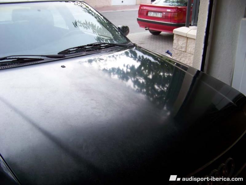

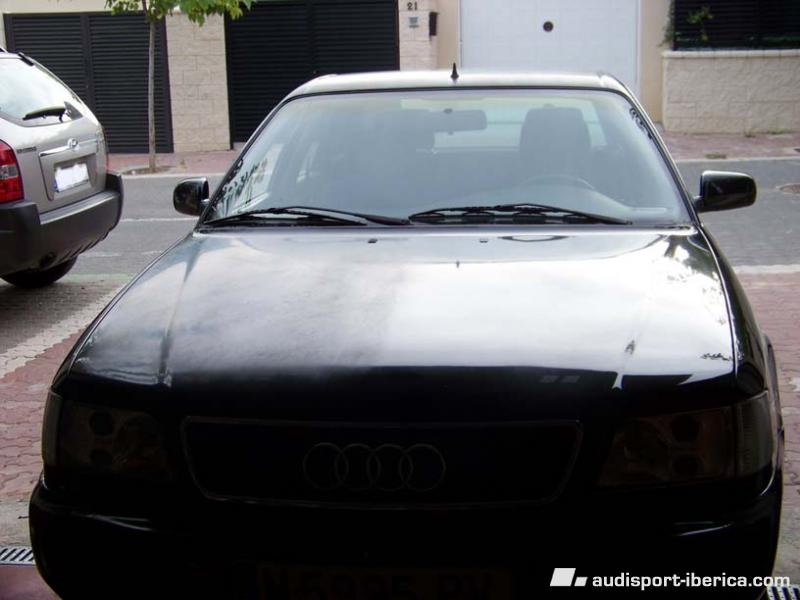

Rafael Bravo Publicado 6 de Septiembre del 2010 Denunciar Publicado 6 de Septiembre del 2010 Como ya os comenté al presentarme en este foro, la pintura de mi A6 esta echa polvo. No es la original, ya que hace 7 años cuando lo compré me lo pintaron entero. Os dejo unas fotos para que veais lo que hace una m**** de pulidora de 20 € (del Norauto) y un "pulimento" GS-27. Ni la pulidora es la adecuada ni el pulimento el mejor del mundo, pero...... Los resultados creo que saltan a la vista. En realidad el desembolso ha sido muy muy pequeño para asegurarme de que el problema de pintura se podría arreglar. Responder

nitro69 Publicado 6 de Septiembre del 2010 Denunciar Publicado 6 de Septiembre del 2010 Rafa te he dejado un mp. Buen resultado colega A ver si cuando lo laves el brillo sigue ahí. Yo apartir de ahora lo lavaria a mano. (te recuerdo el post de jlbpf) Un saludo Responder
jaumecoupe2.3 Publicado 6 de Septiembre del 2010 Denunciar Publicado 6 de Septiembre del 2010 Muuuu buena ahi colega!!!! Un trukillo tanto si usas debastador como pulimento final es cogerte un spray con agua y espurrearle a la chapa antes de echarle el producto. Esto hará ke el pulimento corte antes ( actue) y necesitarás menos producto. Un saludo Responder

Rafael Bravo Publicado 6 de Septiembre del 2010 Autor Denunciar Publicado 6 de Septiembre del 2010 A proposito, lo peor de mi coche el capó, maletero y techo. El resto está impecable (bueno algun arañazo tiene), la pintura con su brillo original. En menos de 1 año, de estar el coche parado en la calle, el sol y el frio mirad como me dejó la pintura. Responder
