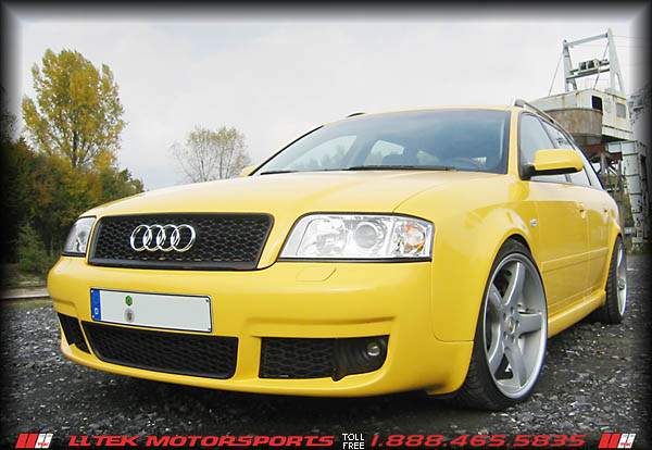

JNV Publicado 6 de Noviembre del 2004 Denunciar Publicado 6 de Noviembre del 2004 Existe una casa americana que los fabrica imitando el RS6 para el A6. En el link vienen hasta los precios. Paragolpes RS6 para A6 Responder
JNV Publicado 6 de Noviembre del 2004 Denunciar Publicado 6 de Noviembre del 2004 Dietrich también hace algo parecido. Responder
JNV Publicado 6 de Noviembre del 2004 Denunciar Publicado 6 de Noviembre del 2004 Y el mejor de todos el que os decía. Este Yankee instaló el paragolpes RS6 en su A6. Aquí podeis ver todas las fotos. Paragolpes RS6 en A6 FOTOS DEL PROCESO Responder
