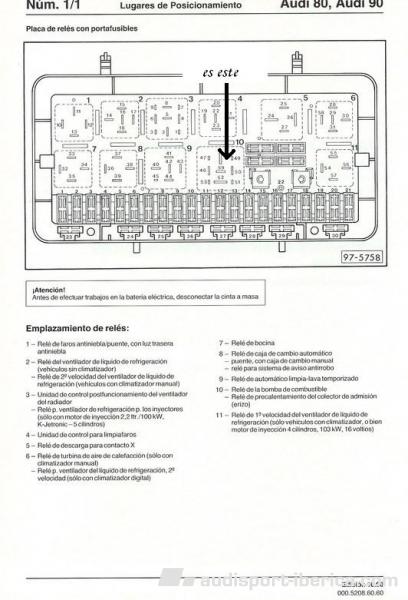

F.N.R Publicado 8 de Septiembre del 2010 Denunciar Publicado 8 de Septiembre del 2010 Me compre un audi s2 modelo 3b hace unos 5 meses , desde entonces en los ratos libres lo limpiaba y arreglaba, pero ara unos 2 meses que el coche no arranca , mire la bomba de gasolina y no bombeaba hasta que hice que bombeara la volví a montar. El problema es que solo llega corriente a 2 de los 4 pines que tiene el conector que son los del nivel de gasolina los otros 2 no tienen corriente y no se activa la bomba, comprobe si los cables tienen continuidad y si la tienen. Los fusibles están todos bien y el relé de la bomba no lo encuentro, mire debajo del volante hay una tapa que se quita con una pegatina con los nombres y los números de los relés y pone que el 17 es el relé de la bomba, pero no encaja nada en la pegatina hay mas de 10 reales y yo tendré unos 6 o 7, uno de ellos tiene un fusible incorporado que cuando lo cambio se funde y me parece que es el nº 349. No se si me explicado bien y perdón por el tostón. Gracias de antemano. Responder
ferni308 Publicado 8 de Septiembre del 2010 Denunciar Publicado 8 de Septiembre del 2010 hola el rele de la bomba esta en el vano motor aqui tienes el esquema un saludo Responder
F.N.R Publicado 9 de Septiembre del 2010 Autor Denunciar Publicado 9 de Septiembre del 2010 Gracias por el esquema este finde coprobare si funciona el rele. Un saludo. Responder

F.N.R Publicado 12 de Septiembre del 2010 Autor Denunciar Publicado 12 de Septiembre del 2010 El relé de la bomba esta frito así que tuve que puentear el relé y la bomba por fin bombea, pero a ora la bobina no me funciona i no tengo chispa alguien sabría el porque, o que sistema de encendido lleva el s2. Un saludo. Responder

F.N.R Publicado 14 de Septiembre del 2010 Autor Denunciar Publicado 14 de Septiembre del 2010 Hola ferni308 el relé ya lo encontré y esta fundido, lo puse en el mensaje anterior pero puede que no me explicara bien. Lo que hice es hacer un puente dentro de la caja del vano motor y la bomba funciona pero me di cuenta que la bobina no genera chispa. Mañana ya tendran el rele en la audi así que lo montare i te cuento. Gracias por la ayuda,un saludo. Responder
