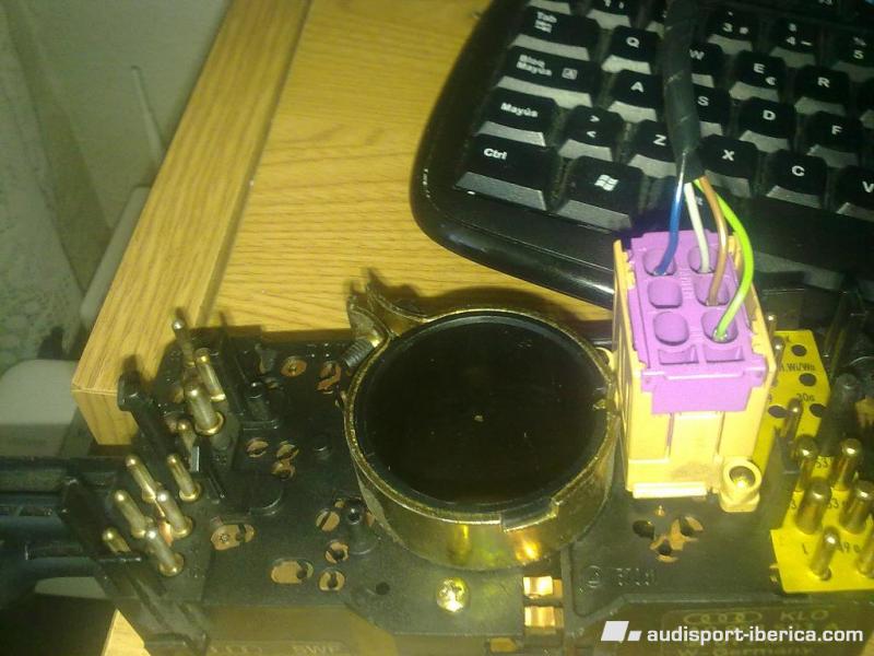

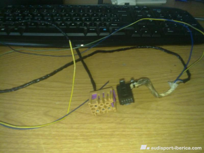

valenciaga Publicado 10 de Septiembre del 2010 Denunciar Publicado 10 de Septiembre del 2010 Vete a un deguace y cojeselos aun audi 100, entre comillas valen, los conectores valen pero cuando lo enchufes no te va a funcionar la palanca, probando con ayuda de mi padre que entiende mas que yo, izimos mover el ordenador con el tester. LO que pasa esque el cable marron que llega a la palanca( ahora lo veras en la foto le llega masa, y le tiene que llegar positivo. Lo corte y lo puse a positivo. Lo unico que no me funciona es el boton del reset, ese deve de estar cambiao en el conector negro, pero ese tiene 10 pines asi que me va a costar mas, cuando lo consiga ya lo dire. como veis quedan ademas 2 cables suetos, uno amarillo no se que y otro azul...pues el amarillo no se que , es el de la señal del consumo que lo conectamos al famoso cable amarillo. el otro azul en principio no se conecta. fotos. Responder
valenciaga Publicado 10 de Septiembre del 2010 Denunciar Publicado 10 de Septiembre del 2010 Ese el el cable marron que trae masa y tiene que llevar positivo, los demas son uno flecha para arriba otro flecha para abajo y reset, si van al reves de desmonta el conector se cambian de sitio y listo. un saludo. Responder
